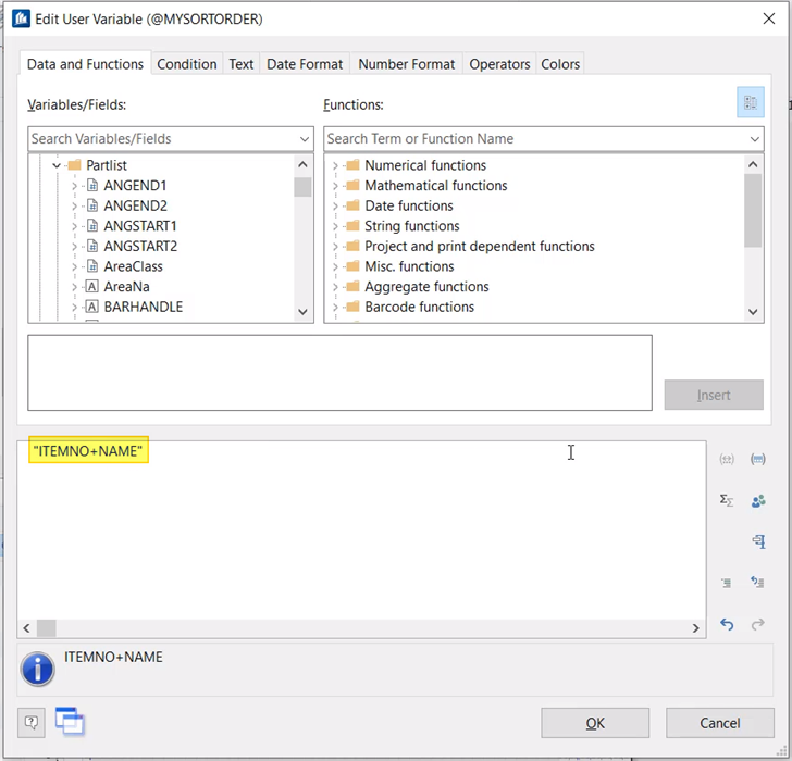

本节以item no和名称排序为例介绍材料表自定义排序的方法:

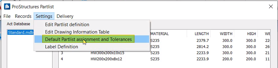

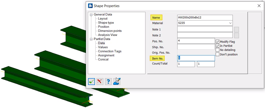

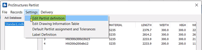

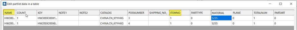

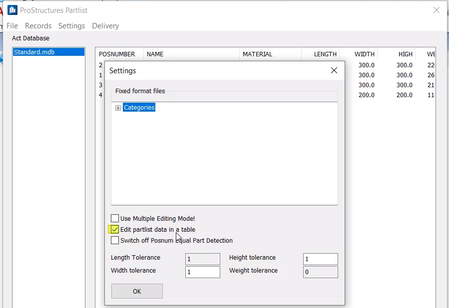

A.打开材料表编辑和容差设置选项,展开材料表数据(该表中的内容与mdb文件中的一致),查看item no和名称的抬头

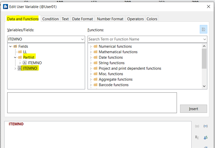

当然ITEMNO和NAME都在材料表变量里,如果你知道是哪个的话,也可以不用这种方法查,调用的时候直接添加就可以

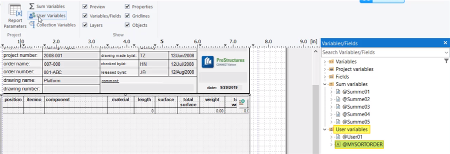

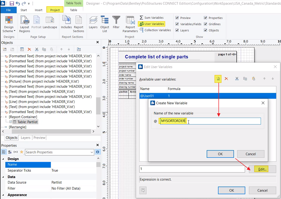

B.打开材料表编辑,添加排序的自定义变量

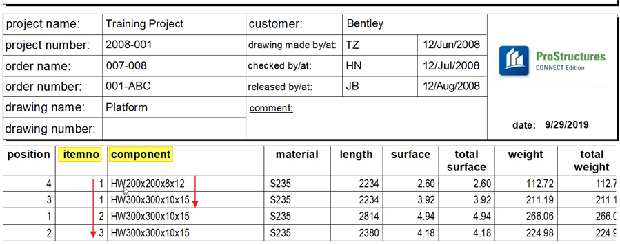

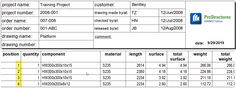

C. 重新发布生成材料表,排序结果如下:
