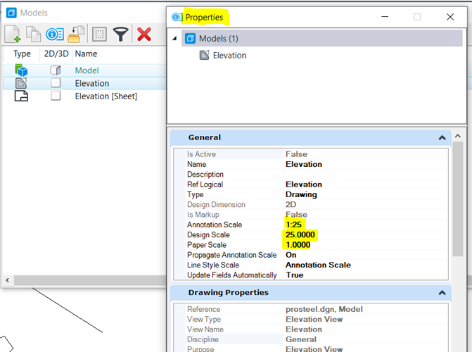

A. 首先在模型的属性中可以看到注释比例,设计比例、图纸比例三个值,其三个的关系是:图纸比例 / 设计比例=注释比例

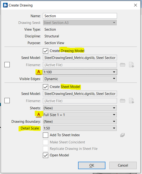

B.切图时可以分别设定生成的绘图模型和图纸模型的注释比例,注意在图纸模型的设定中还有个详图比例 (Detail Scale),详图比例是参考的一个属性,不是模型的属性,指的是参考文件中注释元素被缩放的倍数,图纸中的注释元素是在生成的图纸模型的参考比例的基础上再加上详图比例来共同作用的(见C)。

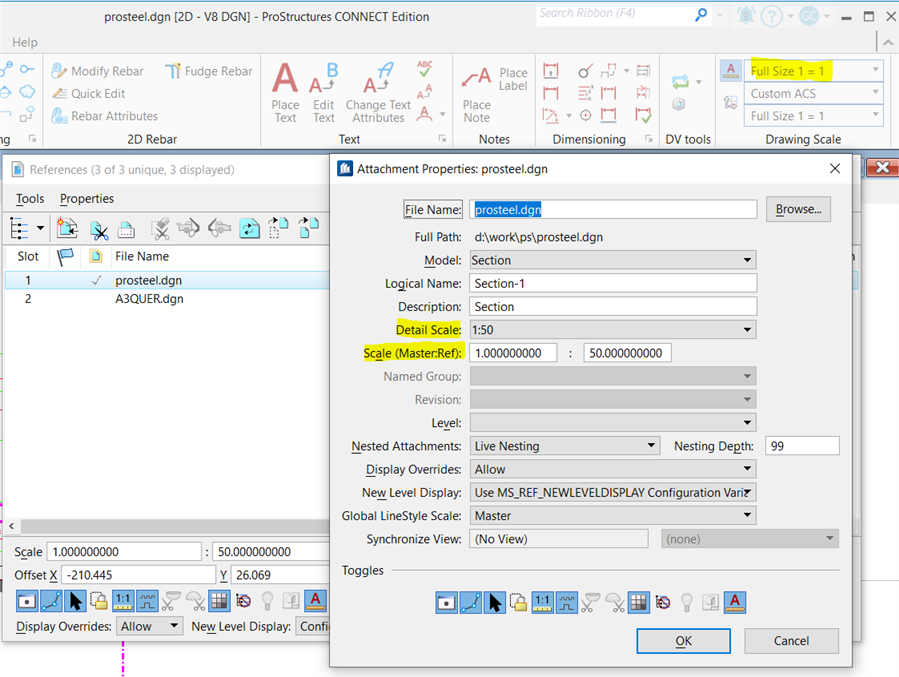

C.生成的绘图模型我们知道它实际是参考了原模型中的保存视图,是参考的关系,图纸模型是参考的绘图模型,也是参考的,所以这就牵扯到了一个参考中的比例,我们分别打开这两个模型通过对比可以发现这样的关系,即:详图比例/参考比例=注释比例

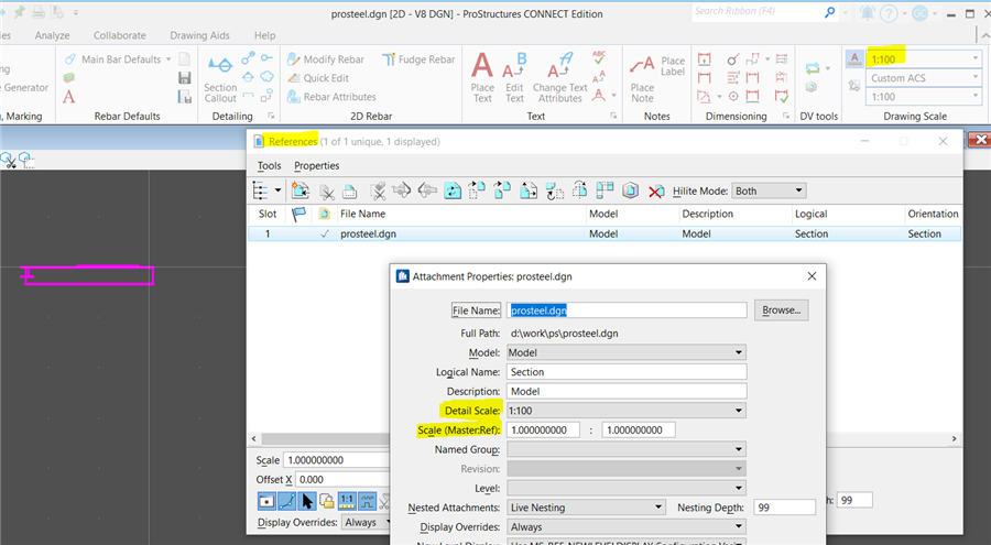

比如绘图模型,我们切图的时候预设的注释比例是1:100,然后生成绘图模型时参考引用的是原模型中的视图,因此参考比例默认是1,因此详图比例就是1:100
而图纸模型,我们切图时预设的注释比例是1:1,详图比例是1:50(见B中的图)生成图纸模型时,参考比例按照上面的公式算出来就是1:50,这个比例控制整个参考对象的大小,包括图形和注释,因此最终详图注释放大50倍,参考缩小50倍,结果就是切图的注释大小不变,图形大小被缩小了50倍。
