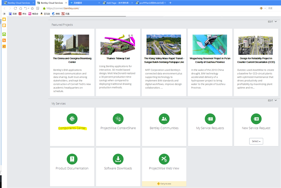

(05)构件中心不显示的问题
通常进入connection center在“我的服务”中可以看到构件中心:
但有些用户会遇到构件中心的选项不显示的情况:

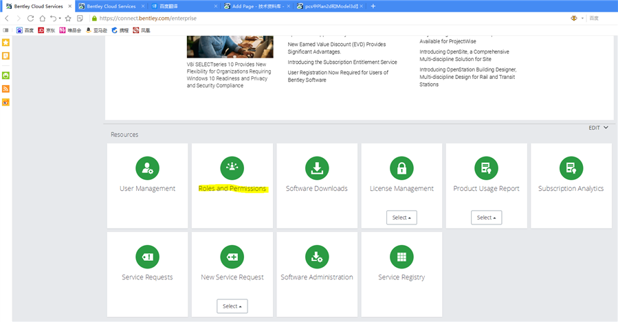

这个是属于账号权限的问题,需要跟单位的管理员联系来操作,步骤如下:
A. 管理员登录企业的管理页面 https://connect.bentley.com/enterprise 然后点角色和权限

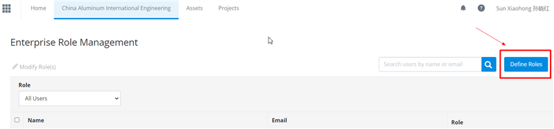

B. 如下截图, 点击Define Roles,定义Components Center相关的角色。(默认是没有的,需要手动定义)
C. 点击New Roles,输入一个名称,比如Components Center Admin,然后如下截图,勾选相应权限并保存。
D. 相同的方式,可以定义其他的角色,比如Approver和Consumer,方便后续的权限赋予。
E. 回到A步骤的主菜单选中点角色和权限,然后选中相应的帐号, 点modify role
F. 添加需要的角色,然后确定即可:
