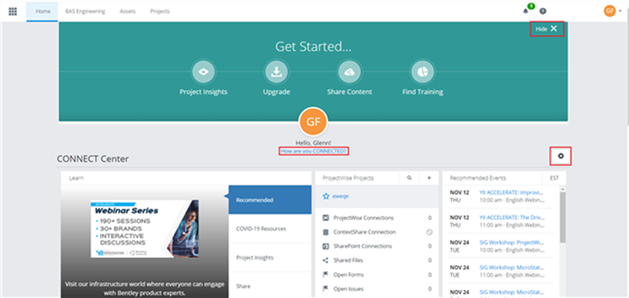

1) 打开CONNECT Center.
2) 选择 "How are you CONNECTED?" 选项。

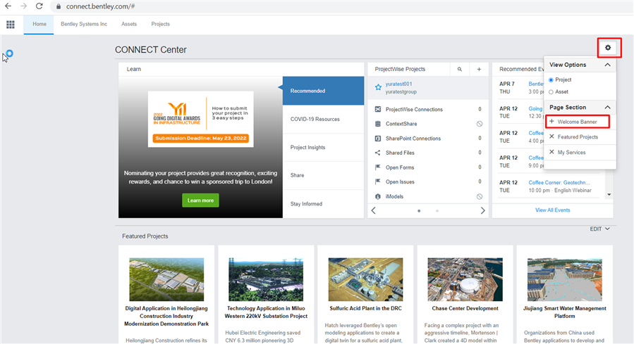

*请注意:如果没有看到"How are you CONNECTED?" 选项,您可能是隐藏了此选项。如图所示,请点击右上角按钮 后点击welcome banner的选项,即可显示"How are you CONNECTED?" 选项。
3) 请选择 Administrators 选项卡后列出您公司的管理员邮箱。
