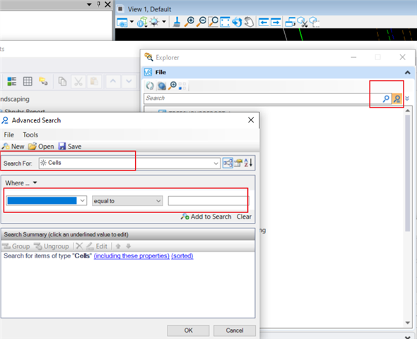

1. 通过资源管理器中的高级搜索找到文件中的Cell(可以控制筛选条件,也就是搜索范围);

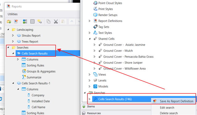

2. 右击搜索可以直接生成一个报表,对应步骤1中的搜索范围;

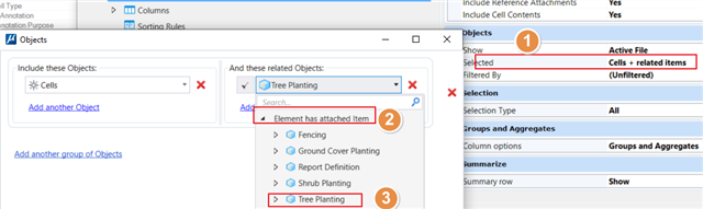

(可选)3. 这时如果我们还想得到关于这个cell的一些其他属性,也就是item type,我们需要在搜索范围中增加一个related object,如图(图中的3含有我们想得到的关于cell的自定义的属性);

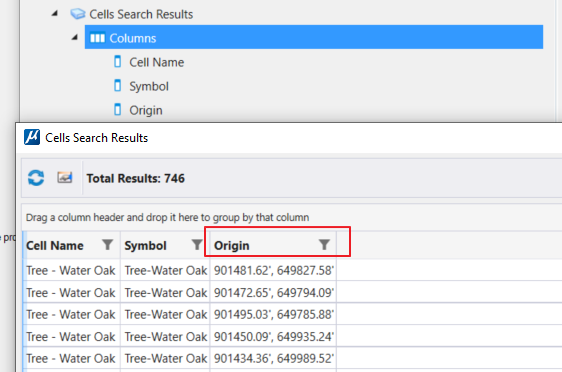

4. 搜索范围定义好了之后,添加Column,这里我们添加cell name, symbol(在自定义的属性中),origin;

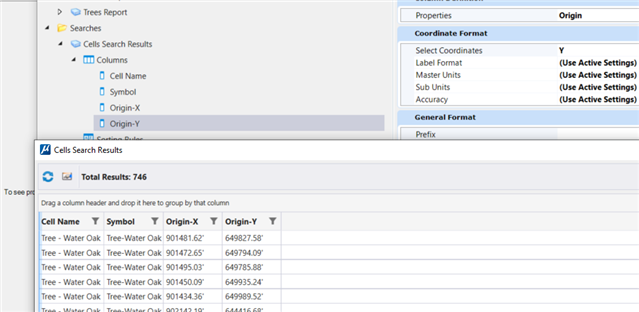

5. 这时的Origin表示不是我们想要的,我们想要的是X坐标占一列,Y坐标占一列,那么选中Column中的Origin右击Copy,复制一份并改一下名字为Origin-Y,之前的Origin改名为Origin-X;

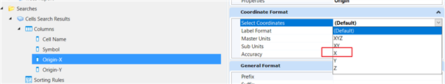

6. 选中Origin-X右击点击添加格式,在图中位置选X;
7. 对Origin-Y做同样的操作,这回坐标选Y;
8. 通过预览查看验证一下是否满足要求
