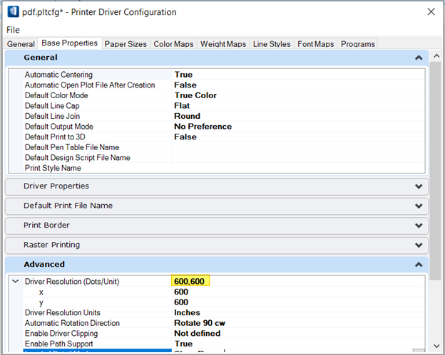

B. 一般打印机有300DPI或600DPI之分,DPI=Dot Per Inch(每英寸点数),这个在打印驱动程序的配置中也有这个属性,比如在600DPI的条件下,这个点阵的边长就是1/600X10=1/60英寸
C.所以光栅化和矢量化就是读取精度的差别,虽然光栅化精度高,能正确反映各种情况下的打印效果,但也存在着速度慢,总是带彩色的问题,但是动态切图有时还不得不借用它,静态切图时就可以将其关闭,所以:对于复杂的设计模型的出图,在出图前最好将所有Visible Edge(可见边)选项由Dynamic(动态)改为Cached(缓存)。这样,打印时就不需要勾选Rasterized了。当然,如果您要打印三维渲染效果,打印含有透明度的图形,或者点云等复杂元素,Rasterized选项还是有其用武之地的。
