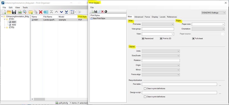

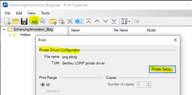

A. 打印管理器中首选项的设置与打印命令中的首选项,内容大致相似略有不同,如下
B. 注意首选项中的某些内容会受制于特定的变量,变量值的优先级高于首选项中的设置,会使首选项的设置失效。
C. 首选项中的内容设置具体如下:

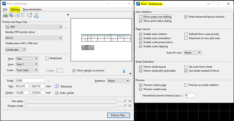

页面布局——

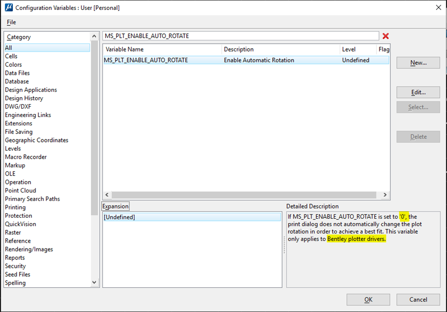

Enable auto rotation (开启自动旋转) :开启该项可使打印内容自动旋转达到最佳布局效果,控制的参变量为MS_PLT_ENABLE_AUTO_ROTATE,如果变量值为0将会禁止该功能,注意此项设置只适用于Bentley打印驱动,如HPGL2, HPGLRTL和PSCRIPT

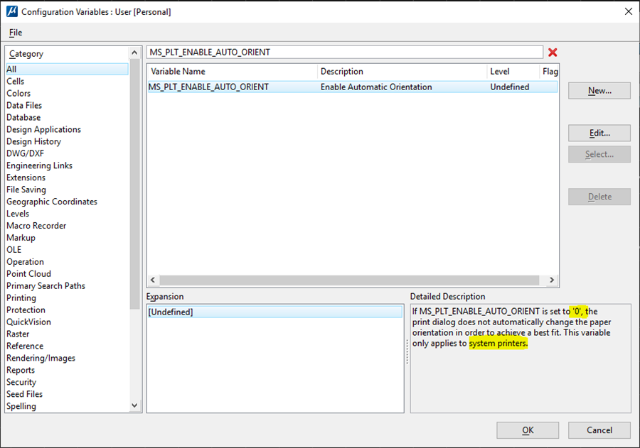

Enable auto orientation (开启自动方位):开启该项可使图纸自动调转方向以达到最佳布局,控制的参变量为MS_PLT_ENABLE_AUTO_ORIENT,如果变量值为0将会禁止该功能,注意此项设置只适用于系统打印驱动,如CALS, JPEG, PDF, PNG, PRINTER和TIFF

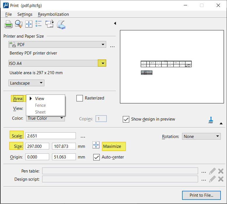

再下面几项是有关打印尺寸和比例的
Enable scale preservation(开启固定比例)该项用于将打印比例固定在当前的打印比例下,当打印视图、格栅或图纸尺寸改变时,打印比例不会变化,控制变量MS_PLT_ENABLE_PRESERVE_SCALE,值为0表示禁用。
Enable scale clipping(开启比例削减)该项用于自动缩减打印图纸或格栅尺寸以适应用户或图纸中设定的比例值,控制变量MS_PLT_ENABLE_SCALE_CLIPPING,值为0表示禁用。
Default form scale priority(默认样式比例优先)该项控制变量MS_PLT_FORM_SCALE_PRIORITY,若值为1则无论图纸尺寸如何改变,打印比例总会恢复至打印配置文件中设定的默认样式比例(默认的保存的打印比例是当前打印比例,见上面“开启固定比例‘)
Maximize on new plot area (打印区域更新时打印尺寸始终最大化该项控制变量MS_PLT_MAX_ON_NEW_AREA,若值为1则当打印区域(视图或格栅)变化时打印尺寸自动设为最大化
图纸定义——
Honor sheet layout(遵照图纸布局)该项控制变量MS_PLT_SET_LAYOUT_FROM_SHEET,若值为0,则图纸中定义的布局不能被自动加载到打印布局里(在当前打印模式为图纸时)没有自动加载的图纸布局信息
Honor sheet plot style table(遵照图纸打印样式表)该项控制变量MS_PLT_SET_PLOT_STYLE_TABLE_FROM_SHEET,若值为0,图纸定义中的打印样式表不会被链接在打印中
预览——
Preview entire page(全页预览)如果此项开启,打印预览显示的是实际纸张大小,否则将只显示矩形的使用区域
Preview accurate rotation (预览精确旋转)如果关闭此项,预览图将忽略旋转角度的设置,注意该项只适用于以下3种情况(同时满足)
  • DGN/DWG 打印定义
  • 打印旋转角度为90度或270度
  • hpgl2.pltcfg, hpglrtl.pltcfg, and pscript.pltcfg打印驱动
Thumbnail preview timeout(预览图暂停时间)用于指定打印预览图的渲染时长,期间打印对话框中的其它内容将暂停更新,默认值为10秒

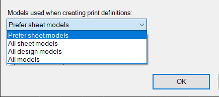

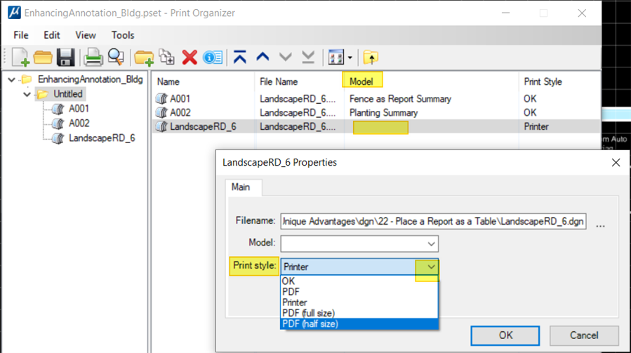

 Models used when creating print definitions(创建打印定义所使用的模型)
共分为以上四种,分别是首选图纸模型、所有图纸模型、所有设计模型和所有模型。注意首选图纸模型的意思是创建打印定义时系统会读取所有的图纸模型,如果文件中没有图纸模型就会读取设计模型,所有图纸模型将只会读取图纸模型。

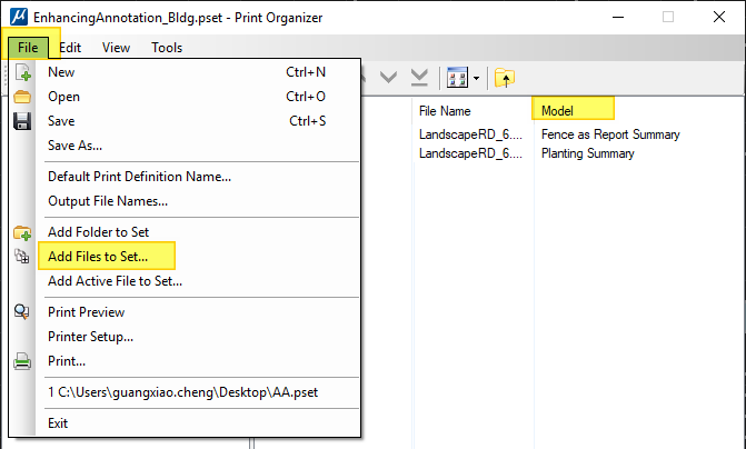

Open design files in read-only mode(设计文件以只读方式打开)控制变量MS_PRINTORGANIZER_OPEN_DGN_READWRITE,如果值为1,打印管理器中设计文件将全部以只读方式打开
Enable variable print definitions(开启可变打印定义)固定打印定义和可变打印定义的概念详见https://bentleysystems.service-now.com/community?id=kb_article_view&sysparm_article=KB0095979

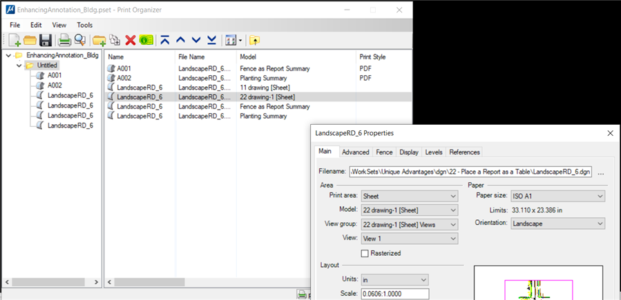

控制变量 MS_PLT_ENABLE_VARIABLE_DEFINITION_MODE,若值为0管理器中创建的定义将为固定打印定义,若为1,则为可变打印定义。通过下图可以看出勾选该项和不勾选该项的区别,不勾选时创建的为固定打印定义,每一个定义都对应着设计文件中固定唯一的模型,勾选时创建的是可变打印定义,创建出的定义对应的模型为缺省状态,只对应一个设计文件。
由于没有对模型的特殊指定,避免了打印时寻找对应模型的时间,并且对于新添加进的模型也无需再重设修改打印定义,因此可变打印定义有相对快速灵活的特点。
