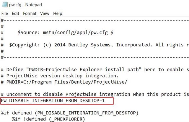

找到安装目录C:\Program Files\Bentley\MicroStation CONNECT Edition\MicroStation\config\appl下的pw.cfg文件;
删掉下图中圈出的字段前的#;
保存文件后重启Microstation,就不会再看到Projectwise的登录窗口了。
(由于安装路径是被保护的,可将该文件复制到其他位置修改后再粘贴并替换该文件即可)
