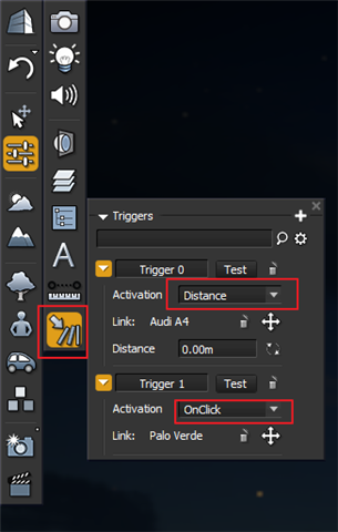

添加Trigger(新功能添加的菜单项)以及选择trigger的方式,目前有两种方式:OnClick和Distance;以及链接开关至当前trigger;

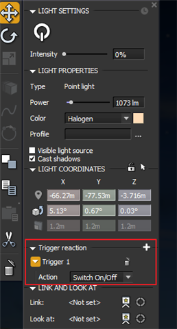

最后到灯光的设置部分,在Trigger reaction部分将灯光和刚建立好的trigger(开关)连接。
