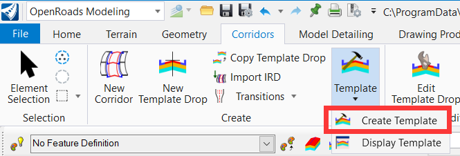

用户可以通过一下的方式打开此工具
Ribbon: Corridors > Create > Template split button

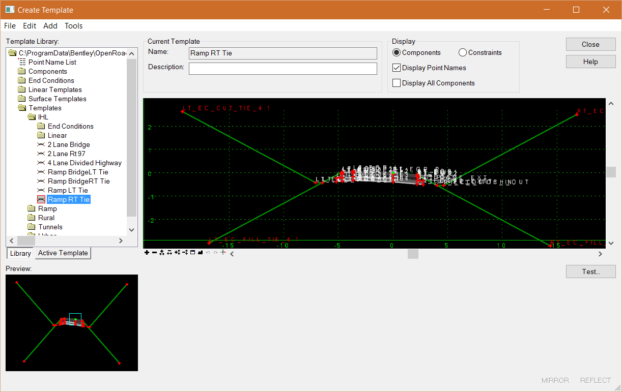

使用这个对话框可以创建、编辑、管理和预览道路模版。更详细的使用道路模版的方法,可以参见Create Template Overview 主题。

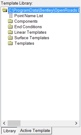

Template Library(模版库控件)
    模版库控件是对话框里的树形列表,它列出了当前模版库文件(*.itl)的所有可用模版。树形列表中的右键菜单包含了对模版的操作,例如:set active(激活),cut(剪切),paste(粘贴),rename(重命名), Template Documentation Link (模版文档链接) 。
    树形列表中还显示了默认的控制点列表 ,这个列表允许用户添加控制点和修改控制点的名字和风格。双击或右键单击便可以打开Point Name List的对话框,详情参考Point Name List主题。
Template Tabs (模版库标签)
在模版库控件里包含有Library标签和Active Template标签,切换不同的标签树形列表将显示模版库列表和当前模版列表。
Library 标签
显示当前模版库的树形列表

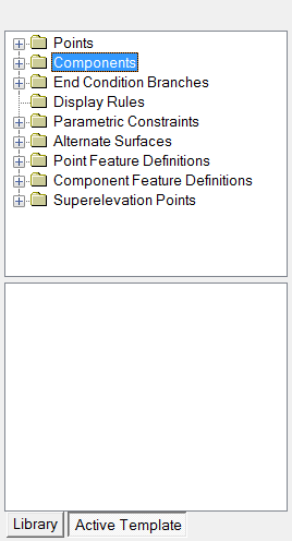

Active Template标签
树形列表显示当前激活模版内容。
列表内容包含有Points (控制点文件节点),Components (组件文件节点),End Condition Branches (末端条件文件节点),Display Rules (显示规则文件节点),Parametric Constraints (约束参数文件节点), Alternate Surfaces (备选表面文件节点), Point Featuture Definitions(点的特征定义文件节点), Component Feature Definitions(组件的特征定义文件节点), Superelevation Points (超高点文件节点);
同时该控件的下半部分,也会根据用户选择的节点显示相关的节点属性。用户可以双击子节点,或者右键单击子节点进行编辑,删除,重命名等操作。
Points(控制点文件节点):当用户选择Points(控制点文件节点)时,树形列表将会展开当前模版所有的控制点。右键点击Point(控制点节点)可以对该点进行编辑,删除和重命名。
Components (组件文件节点):当用户选择该节点时,树形列表将会展开当前模版的所有组件,同时会根据组件的父子关系进行分类,用户可以通过拖拽的方式来修改这个父子关系。另外用户可以右键单击节点,进行编辑,删除,重命名和显示的操作。

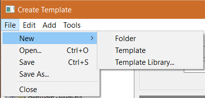

File Menu(文件菜单)
New(新建)
New > Folder (新建文件夹)
在当前模版库中创建一个新的文件夹 节点。
New > Template(创建新模版)
在用户当前选择的文件夹节点中添加新的模版
New > Template Library(创建新的模版库)
用户将创建并打开一个新的模版库(*.itl)
Open(打开)
打开新模版库。如果用户没有保存当前模版库的操作,程序将会提示是否保存。
Save (保存)
保存当前模版库
Save As (另存为)
允许用户使用另一个名字保存当前模版库文件。
Close (关闭)
关闭Create Template 对话框。如果当前模版库文件没有保存修改内容,程序将会提示用户是否保存。

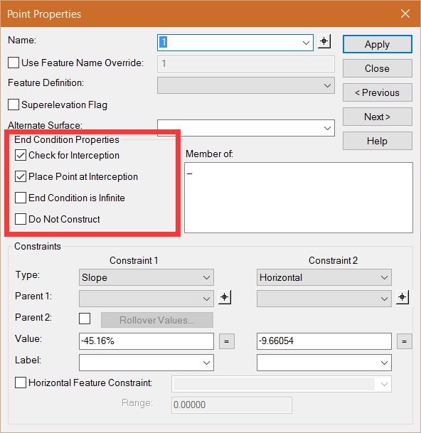

End Condition (添加末端条件)
使用户在激活模版中添加一个末端条件组件。在末端条件组件中的点有一下特点:

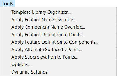

Tools Menu (工具菜单)
Template Library Organizer(组织模版库)
显示Template Library Organizer 对话框
Apply Feature Name Override(重写特征名字)
显示Apply Feature Name Override  对话框
Apply Component Name Override(重写组件名字)
显示 Apply Component Name Override对话框
Apply Feature Definition to Points(设置点的特征定义)
显示Apply Feature Definition to Points 对话框
Apply Feature Definition to Components(设置组件的特征定义)
显示Apply Feature Definition to Components  对话框
Apply Alternate Surface to Points(设置点的可先表面)
显示Apply Alternate Surface to Points对话框
Apply Superelevation to Points(设置超高点)
显示Apply Superelevation to Points 对话框
Options(设置)
显示Template Options对话框,允许用户指定当前模板的specify name 和 Step options。这些设置 将在Dynamic Settings中使用。
Dynamic Settings(动态设置)
显示Dynamic Settings对话框,用户可以使用自定义的输入内容。

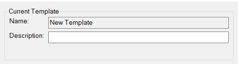

Current Template( 当前模版)
Name(名称)
显示当前激活模版的名字
Description(描述)
用户可以在该控件里查看并编辑当前模版的描述信息。

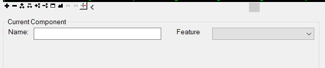

Current Component
当在模版中添加新的组件时,图形窗体控件下方将会显示当前添加组件的主要信息。
Name (名字)
用户可以查看或编辑当前组件的名字
Feature(特征)
用户可以查看和编辑当前组件的特征信息

Display (显示)
Components/Constraints( 组件与约束)
切换图形控件的显示方式。选中Components时,图形控件将显示组件的图形。当选中Constraints时,图形控件将显示点之间的约束。这两种显示模式都会显示控制点。
Display Point Names(显示控制点名字)
当选中时,图形控件会用在控制点旁边用白色字体显示控制点的名字。当控制点的名字被特征名称覆写时,窗体控件将会显示成红色字体。
Display All Components(显示所有组件)
当选中时,将在图形控件中显示所有的组件,通过Display Rules隐藏的组件,将会以虚线的形式显示。
Template Preview Window (模版预览窗口)
显示用户当前选择的节点的模版。图中蓝色矩形表示放置该模版时的鼠标的拖拽点。你也可以在预览窗口选择不同的点作为拖拽点。你也可以直接通过预览窗口拖拽模版到当前激活模版.(另一种方式是通过拖拽模版节点)
