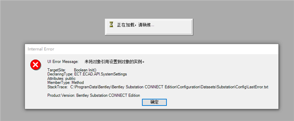

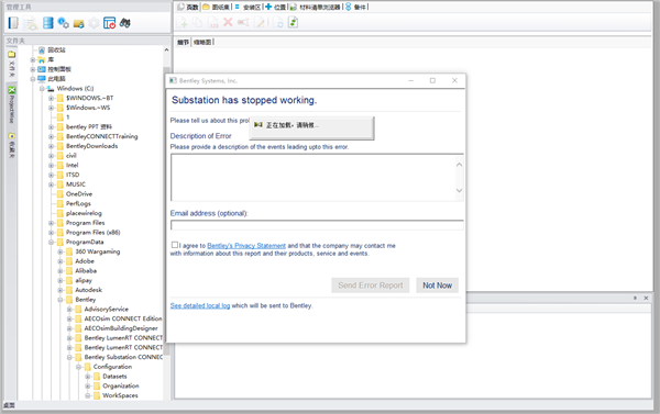

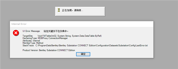

打开软件【CE】报错:一连串报错后崩溃关闭
【问题概述】
打开软件即报错:一连串报错后崩溃
【解决方案】

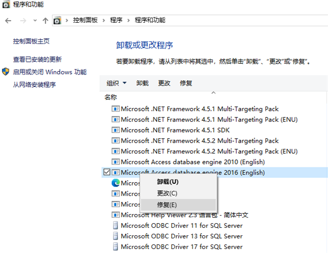

方法一:.首先查看控制面板中的 Microsoft Access database engine 2016(English)是否已经安装:

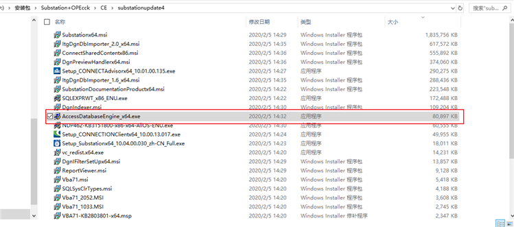

   (1)如果未正确安装,则可以在Substation安装包中手动安装:
   (2)如果已经安装,则在点击右键进行修复:
   (3)重启软件,一般到这里就可以解决,如果还未解决,请继续查看2

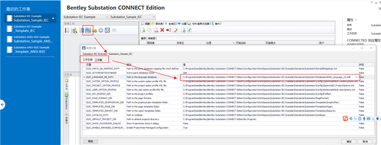

方法三:.排除access database engine和office更新的bug问题后,需要进一步查看配置:
        首先查看路径 C:\ProgramData\Bentley\Bentley Substation CONNECT Edition\Configuration\WorkSpaces\Substation IEC Example\Standards\Substation\Databases
        中是否含有Multi_Language_UI.mdb文件,
   (1)如果没有,可以在此下载:
communities.bentley.com/.../Multi_5F00_Language_5F00_UI.mdb
   (2)如果有,则需要检查Substation配置变量中的配置是否正确:
     如果不正确,需要按照下面的方法进行配置后重启软件
