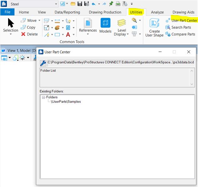

A. 如果还只在PS软件中调用,推荐使用“用户自定义块”功能,不但可以保留块中的对象关系和属性,还可与其它PS对象使用编辑工具,具体见视频:https://pan.baidu.com/s/1gw2s-_VcGFk8pKOcs71z3w  提取码:98ds

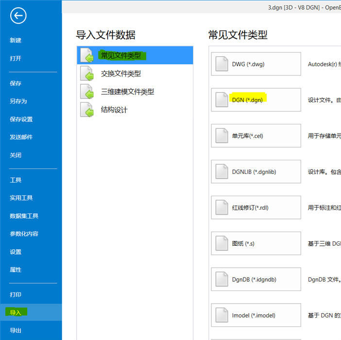

B. 如果要在其它软件如MS中调用,可将以上方法生成的块文件导入,但只能显示几何外形,没有PS属性如型钢的材质和名称等,也无法使用块插入命令:

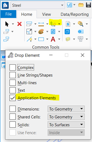

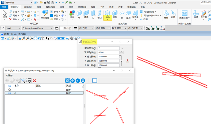

此时推荐使用打散功能,将原PS对象打散成普通对象(当然此时PS的属性会丢失)然后定义成cell单元,这样创建的单元就跟MS的普通对象和单元一样了,可作为单元被直接插入
