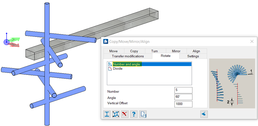

PS中有自己的一套复制、移动、旋转的命令,基本与MS中的相似,比较特殊的一个是旋转复制,操作视频如下:
链接:https://pan.baidu.com/s/1RiIjxxti1Zas8Xog8Hqm1w  提取码:3h1c
注意两种复制方式的含义:
A. 一种是:间隔1米,旋转复制5个,每个转60度

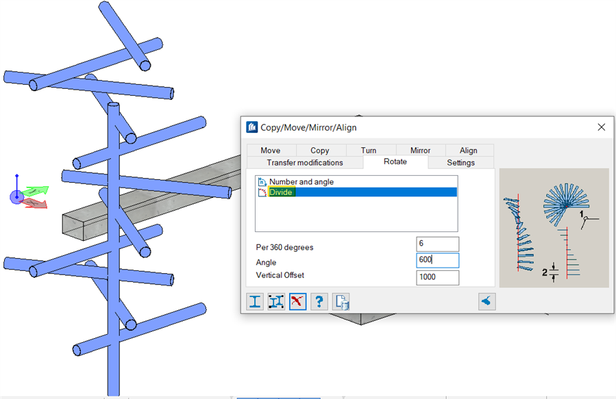

B. 另一种是:每360度分成6份,每份旋转60度相当于,所以总共600度,就是旋转复制10份分别间隔1米
