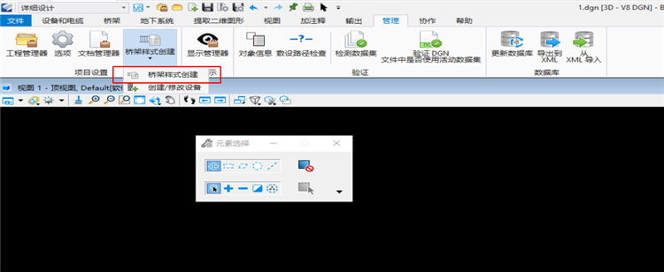

1.打开设置中的“桥架样式创建”功能

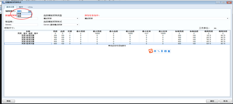

2.选中某个已有的桥架进行编辑;或者以现有的桥架模板进行桥架类型的新建:

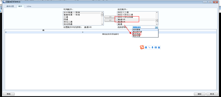

3.在配件tab中,选择一个要设置需要带盖板的部件,这里以3m一段的直通为例,并注意需要在右侧的“选定配件”中选取;选定之后在下拉三角中选择“是否袋盖”的选项:

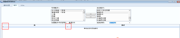

4.将原来“值”和“描述”中的0改为1:

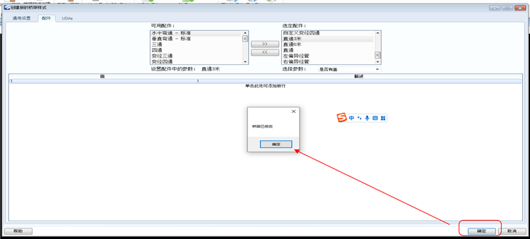

5.如果不需要设置改桥架类型的其他部件是否带盖板,点击右下角确定保存即可。

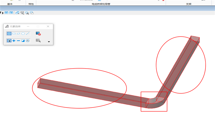

6.在图纸中放置该桥架,可以看到设置的直通已经带有顶盖板,而未设置的弯通仍然没有盖板,如需要设置其他部件,可重复上述步骤进行设置。
