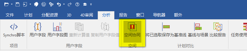

1)在导航器中点击-空间协同”

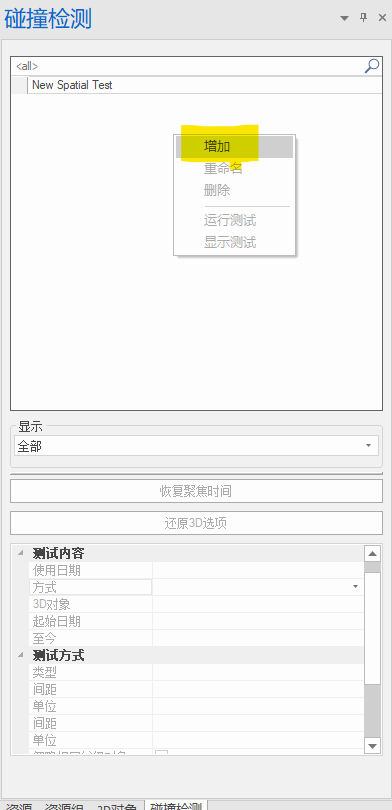

2)在弹出的面板当中点击鼠标右键进行增加,
3)添加完成之后后可以选中新建的任务右键重新命名
2.设置参数
1)使用日期:指定应将任务的哪个日期用于冲突测试(实际、计划、基线等)。
2)方式选择
33D对象:如果不是对全部模型进行碰撞,一般建议选择“选定的3D元素”
4)碰撞类型的选择:
5)在运行使用 3D 路径的空间协调测试时,将使用穿透参数。当对象沿设定的 3D 路径移动时,输入的穿透参数定义了测试的每个碰撞点的距离。例如:
6)选择设置好参数的碰撞检测任务,点击鼠标右键,选择“运行测试”
7)运行完成之后会显示已检测到的碰撞

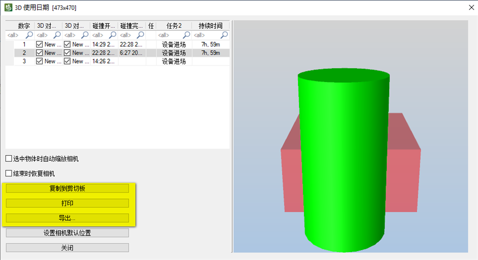

11.双击列表中的其中一行,在3D窗口和小窗口中就会显示发生碰撞的构件
12.可以进行复制、打印、导出所检测到时碰撞数据
