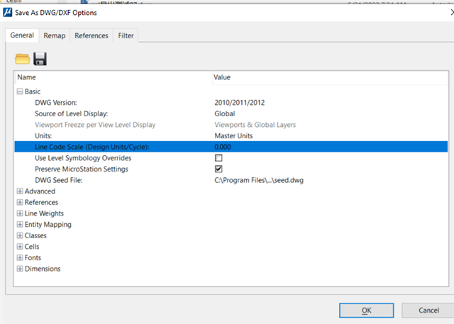

那么如何得到想要的结果呢?这里介绍一个参数Line Code Scale,在Save As DWG时的Option中可以看到。
正是这个参数使在dgn中的线型可以准确的转到dwg中。 默认情况下,这个Line Code Scale被设成了0,意思是转到dwg中的线的长度就是你现在在dgn视图中看到的大小。 如果这个code scale被设成了不是0的值,那么这个值代表了一个循环的长度,这里的循环指,拿点划线来说,点划线中的线+空+点+空,这就是一个循环构成。 这个循环的长度你可以自己去设定,以达到想要在dwg中表现的效果。 比如你将这个line code scale设置成2,意思是这个循环是2个drawing unit,如果你画一条10个drawing unit的线,那么这条线由5个这样的循环构成。
