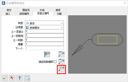

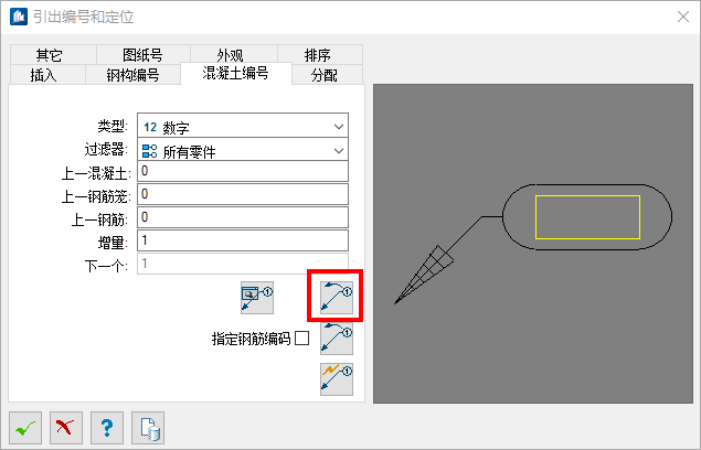

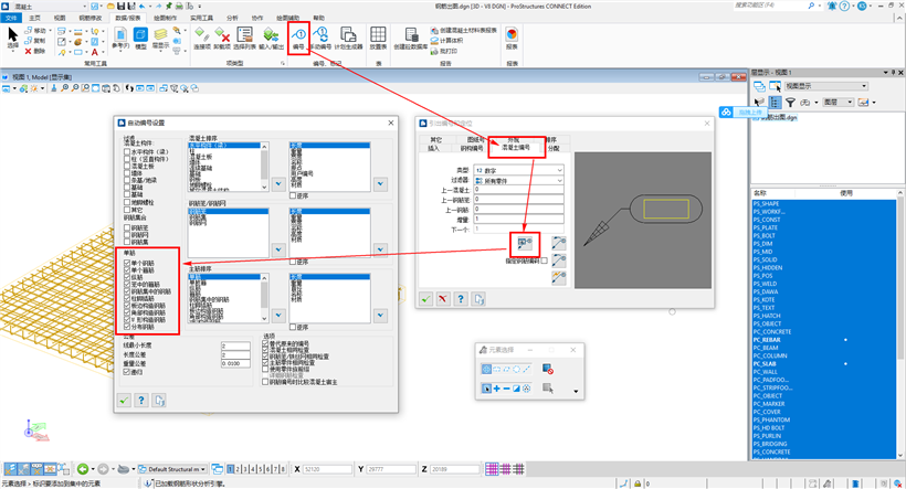

1.对创建好的钢筋模型进行编号,在弹出的对话框中选择只对钢筋编号,点击确认

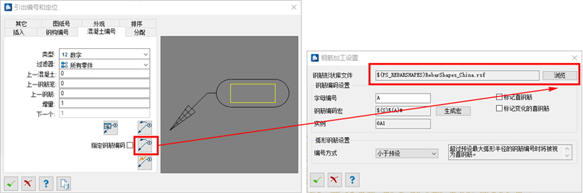

2.“将位置编号设置为标准值”
3.选择“钢筋形状库文件”

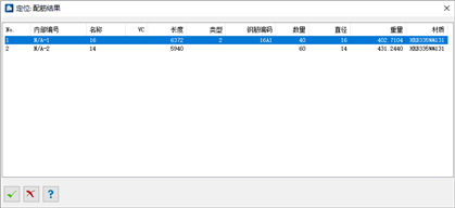

4.点击编号按钮,选择要编号的所有钢筋,完成编号。

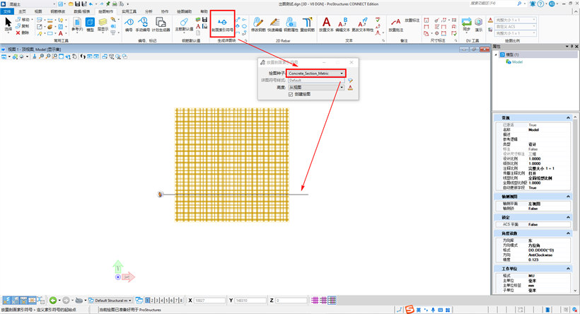

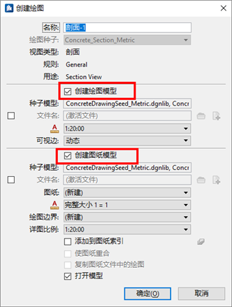

5.点击剖面索引符号(平面同理)选择绘图种子,选择剖切位置
6.在弹出的对画框中勾选“创建绘图模型”“创建图纸模型”,点击确认,生成绘图模型

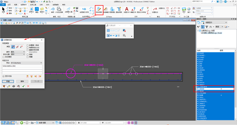

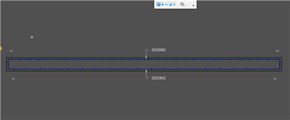

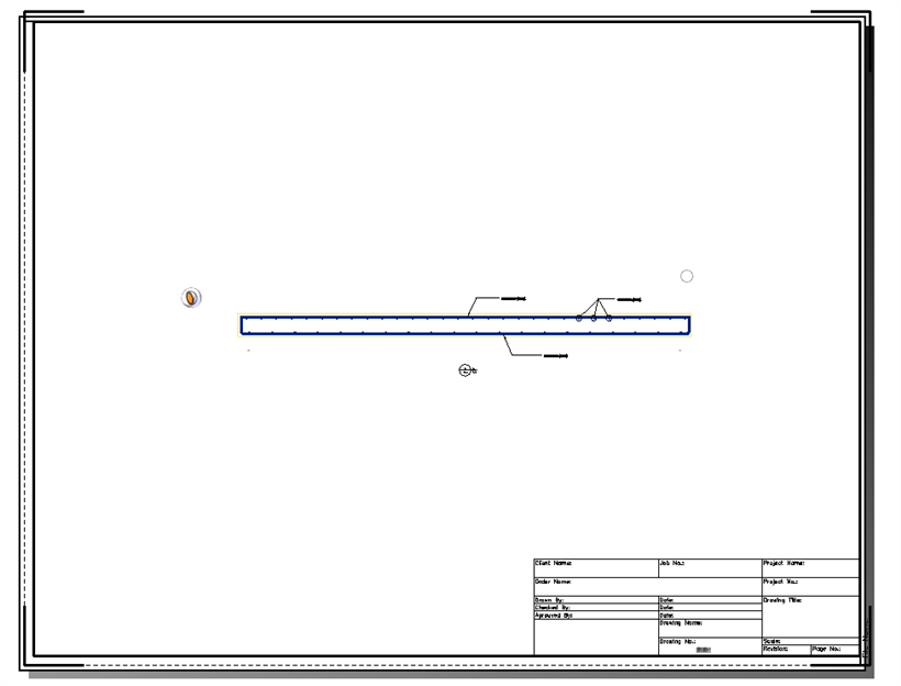

7.对不需要的图层进行隐藏,并在2D Rebar中修改标注生成的二维图纸
8.切换到图纸模型,软件会自动同步到带图框的图纸模型当中
