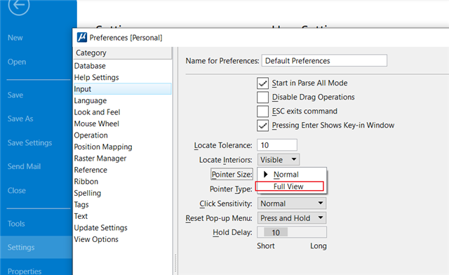

十字光标覆盖全屏幕设置如AutoCAD中那样
问题描述
启动精确绘图命令时,鼠标会去捕捉屏幕上的点,AutoCAD中的十字光标默认是完全覆盖整个视口,Microstation的默认是小的十字光标,能否调整十字光标的显示方式使满足不同用户的需求?
如图所示:

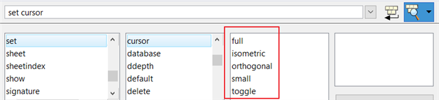

或者通过快捷的key-in命令:
这里的选项对应上图中的Pointer Size和Pointer Type选项,toggle是切换。
另外再介绍一个key-in
set xor red; (set the pointer circle to a different color)
用来设置十字光标的颜色
set cursor full
