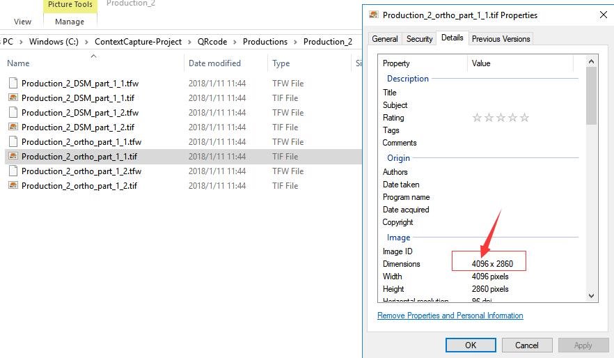

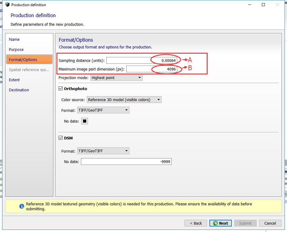

1. 如下截图标记所示,里面的两个值用A和B表示。B值是输出照片的边长最大像素。比如B值设置为4096,那么输出图片的分辨率场或者宽的最大值就是4096.如下第二个截图所示。
A值代表取样间隔,因此A与B的乘积,就是一张照片的最大边长所覆盖的范围,以下面截图所示的值为例就是0.00064*4096 约为2.6个unit 这么长。

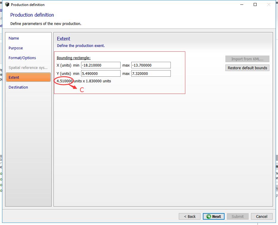

2. 点击Next可以看到,如下截图所示页面,即可以看到整个模型区域的长宽值。我们取较大值4.51用C来表示。由于第一步的设置中一张照片的长度覆盖范围是2.6,因此这种设置下,需要输出2张照片,才可以覆盖整个模型区域。
3. 因此简单的说,可以概括为如下公式:
输出照片数量=C/ (A*B)
【应用举例】
如果想输出为一张图片,则可以修改B的值,使B=C/A, 即提高图片分辨率,使其一张图即可覆盖整个模型。如果对照片像素有固定的要求,那么可以更改A值,使A=C/B,即降低采样率(清晰度会相对下降)
