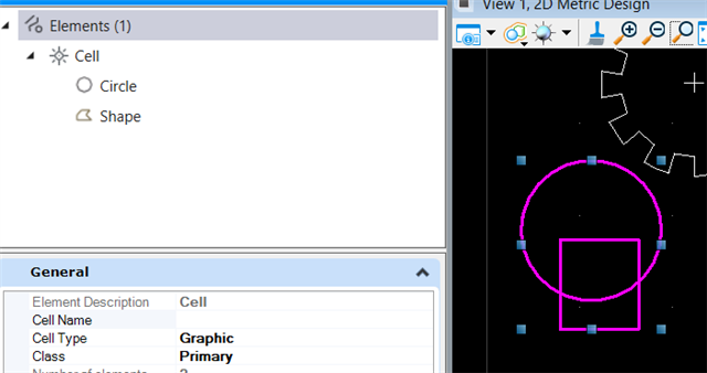

有一种单元比较特殊,叫无名单元,也叫Orphan cell(孤立单元),选择多个元素然后通过Ctrl+G 就可以得到这样一个单元(组)。
在使用替换单元工具的时候,我们发现,此种单元无法被选中,那么通过哪些调整可以使该无名单元能被替换工具识别?
条件一: 给此cell加名字,我们可以看到元素属性中的Cell Name处是可编辑的,也就是可以在这直接给cell加个名字;

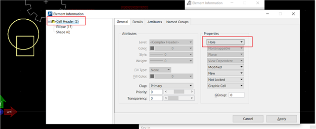

条件二:借助key-in工具,输入analyze element点击回车,然后选中此无名单元,可以看到一些在界面看不到的属性,我们注意图下的这个属性:
选择Cell Header,将标出的Hole调成Solid,然后点应用。
这时这个不能被Replace Cell工具认识的无名单元就被改造了成和普通单元一样了。
