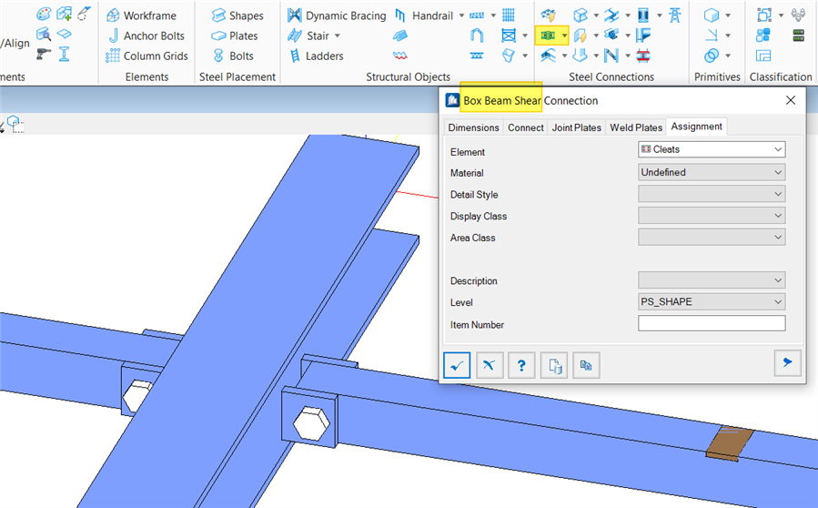

(06)剪力板的调用场景
常用的需要调用剪力板的情况有:梁之间回切、箱梁节点、加劲肋梁梁节点等
A. 回切参见:PS中的回切 - 技术资料库 - Bentley 中国优先社区 - Bentley Communities
B.闭合箱梁节点实例如下,注意操作顺序:先点击一侧梁,再点击中间支撑,再点击另一侧梁
C.其余节点及说明参见:
梁梁抗剪节点 - 技术资料库 - Bentley 中国优先社区 - Bentley Communities
