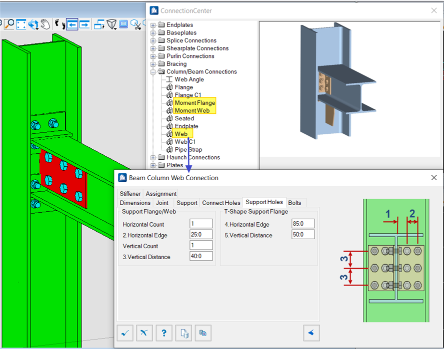

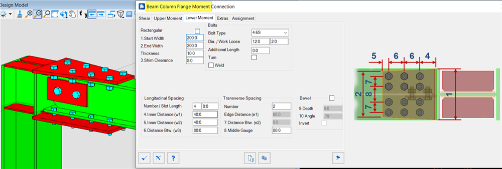

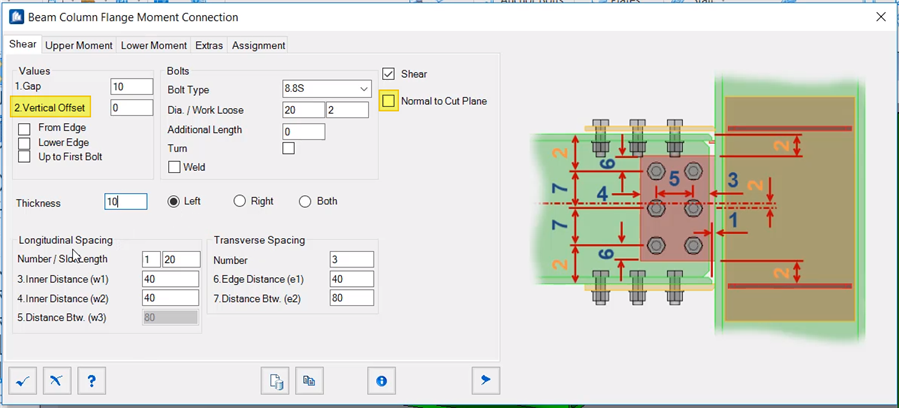

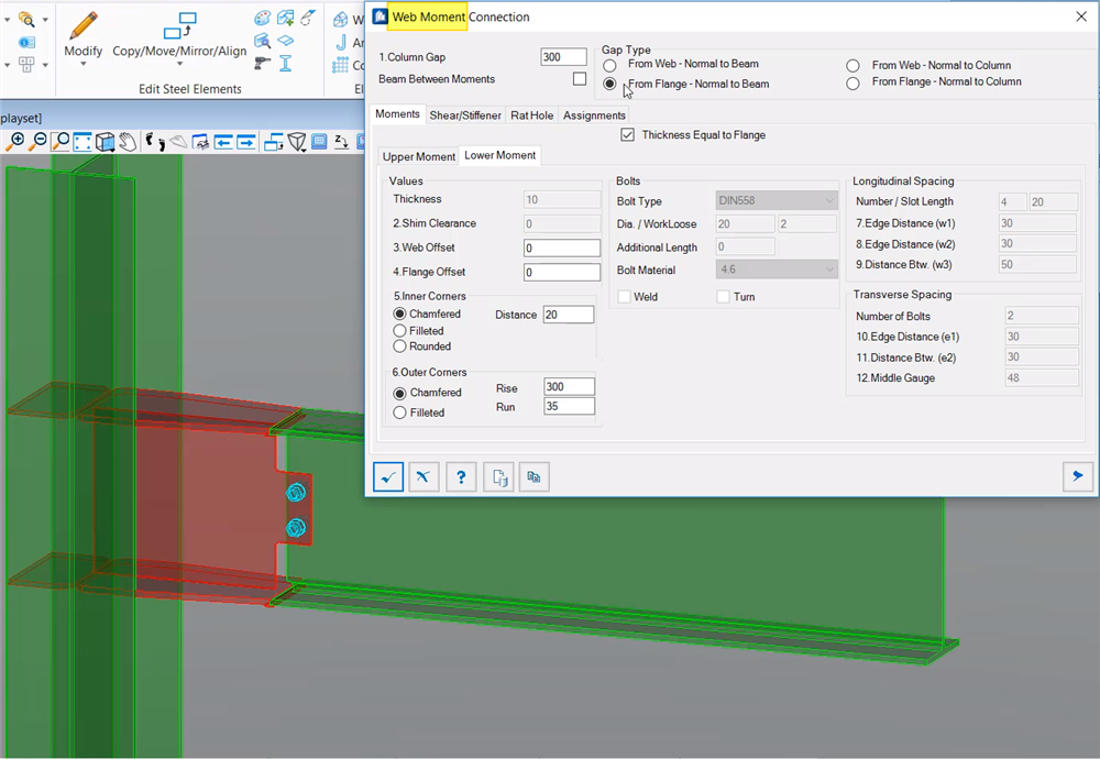

本节以梁柱强、弱轴节点为例介绍了梁柱节点的创建,主要包含的构件有:剪力板、上下盖板、鼠洞和焊接板、加劲肋、支撑板等
A. 示例如下:
B. 其中有些参数与剪力板类似,可对比学习,详细参见:(01)剪力板 - 技术资料库 - Bentley 中国优先社区 - Bentley Communities

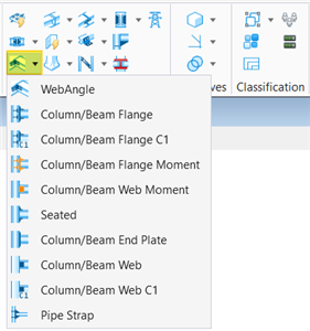

C. 该节点功能也可直接从选项卡中调用
