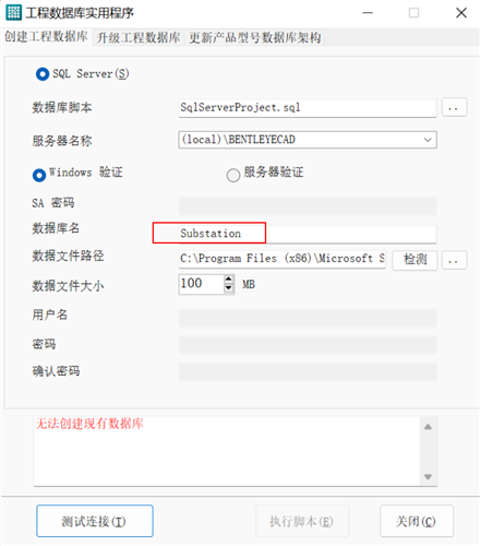

新建数据库报错:“测试连接不成功”
【解决方案】

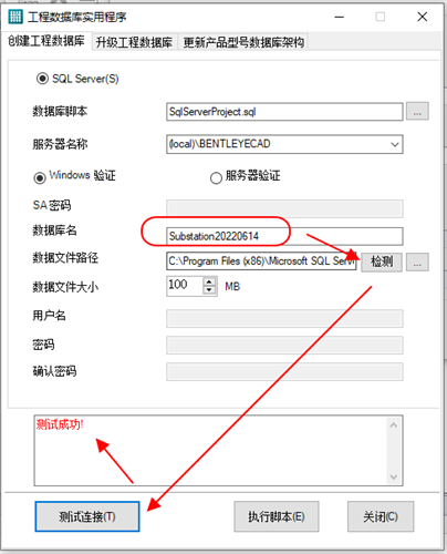

这个问题主要是因为数据库中已经存在一个名字为“Substation”的数据库,因此,这里只需要修改一下新建数据库名称即可,例如:“Substation20220614”:
接下来继续执行脚本、关闭完成数据库的创建即可。
