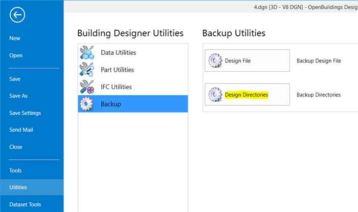

在OBD中我们除了使用通常的”保存“或”另存为“功能外,还有一个备份的功能:
A. 点击该命令后,可以把当前激活的设计文件备份到默认的目录下,并且在信息中心可以查看到备份文件的名称和路径
B.打开该路径下的文件,可以看到这个备份文件的后缀是b1,如果之前已经备份过一次,那么这个后缀将为b2, 以此类推。当达到最大备份数时,最早的第一个备份文件会被自动删除。
关于文件备份的设置,最大备份数以及备份时是否需压缩文件,可在首选项中设定:
C.将备份文件后缀改为dgn, 即可转化为可打开的设计文件
D. 备份文件使用的工作空间记录在backup directory中
