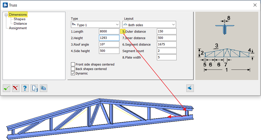

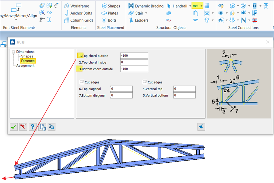

A. 注意第一种桁架设置中两种外挑尺寸的差别:一个是往内缩的,一个是往外延

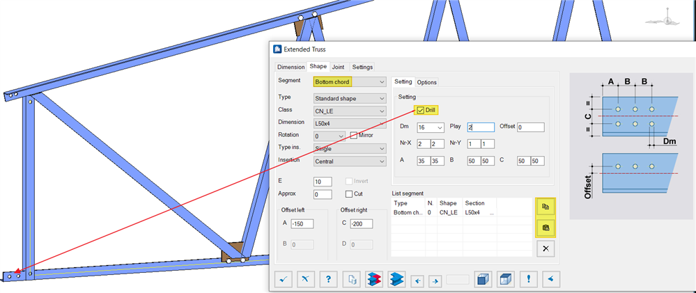

B.对于第二种桁架说明以下几点:

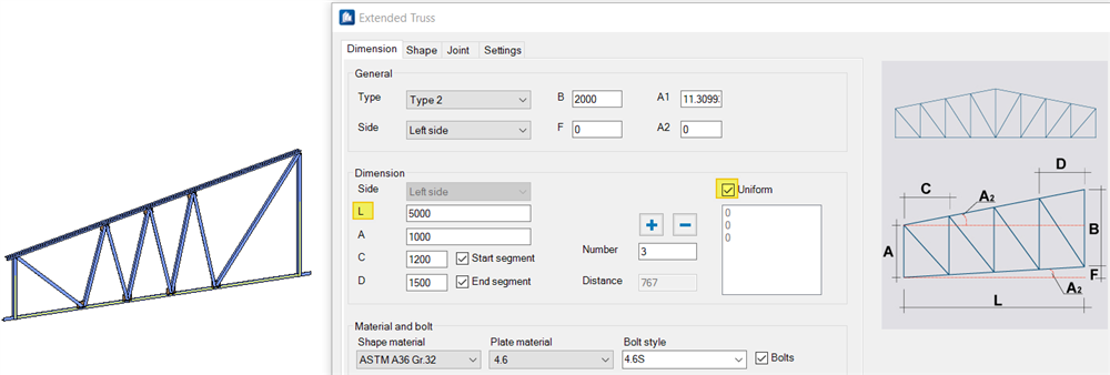

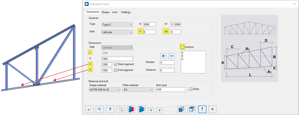

a. 角度值A1和A2是自动算出的,不是输入的,另外A2只有在F赋值的情况下才会生成。还有如不激活uniform等分功能,桁架分布将按C,D值自动加合,L值会失效。
b. 可以用复制粘贴功能将当前比如下弦的型钢设置复制给上弦或腹杆,setting-drill中定义的是边沿的开孔

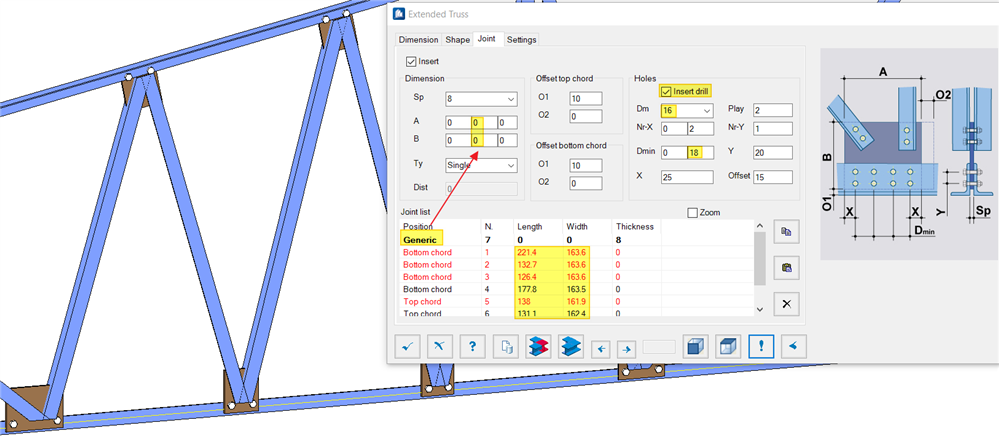

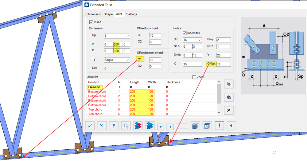

c. 对比以下两组参数可以发现:上下弦节点的节点板尺寸由generic设定驱动,如果不赋值(长宽均设为0),程序将自动匹配节点板大小,如赋与一定的值,比如200x100,所有节点板将沿用这个值。开孔直径两处都要设定,注意Dmin指的是hole dia+play(workloose)
另外O1指的是距离弦杆边沿的偏移,offset指的是距离弦杆轴线的偏移
