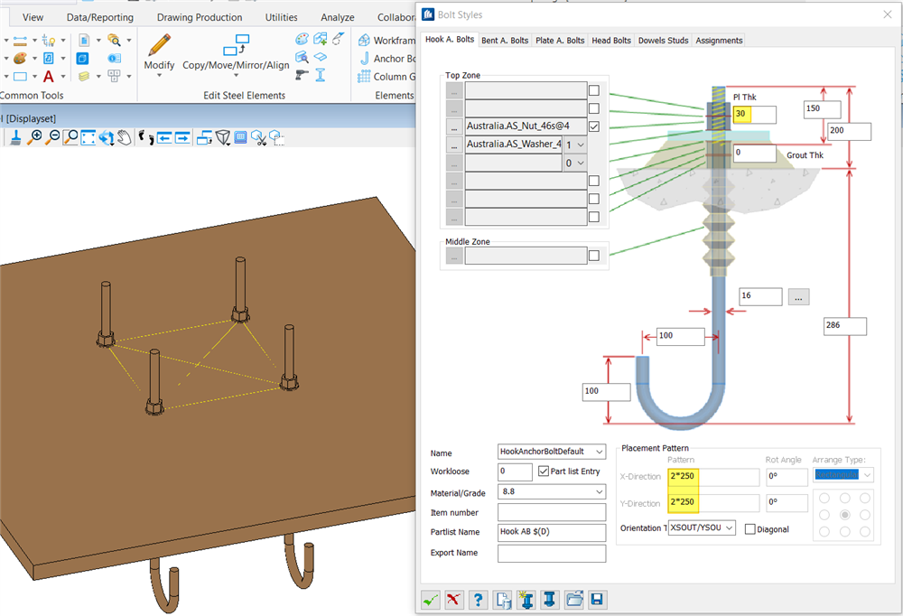

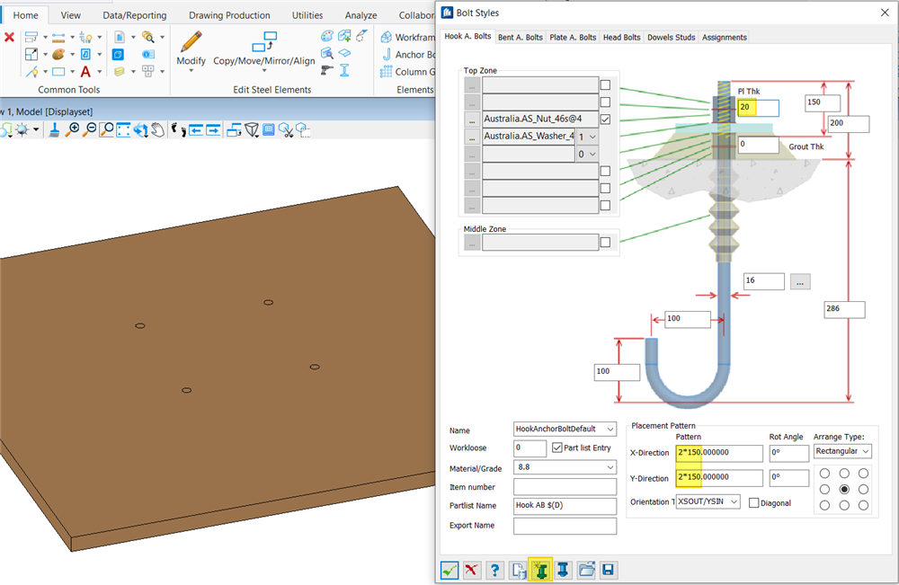

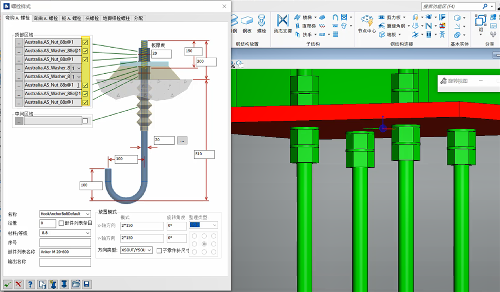

A. 如果用“依托钢板生成锚栓” 生成的锚栓的大小和间距会自适应钢板上开孔的大小及间距,板厚也是,不会依照输入的值
B. 螺栓设置示例如下:
