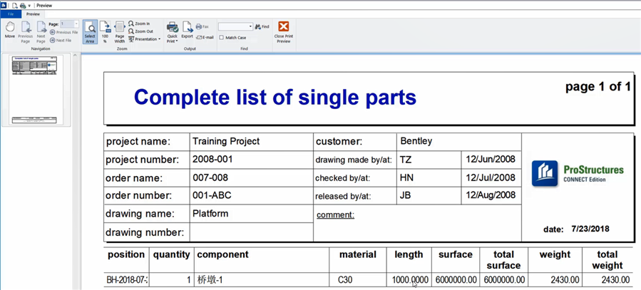

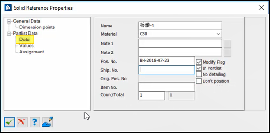

A.注意转化的时候要指定对象原点及x,y坐标平面,会影响到对象出图,被转化成的PS对象可修改添加属性(手动赋名称、材质、编号等)并可统计材料表
B. 如果直接用配筋命令给MS实体配筋,软件会自动将PC属性赋给MS实体,与转化实体功能类似
