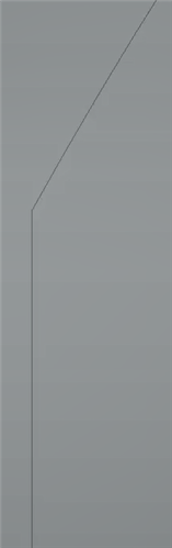

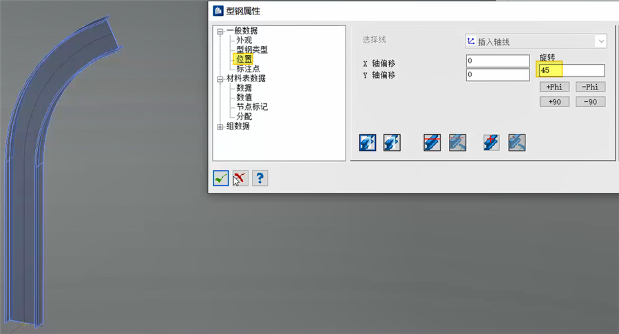

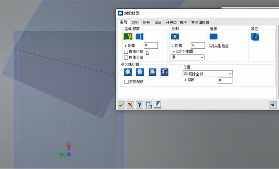

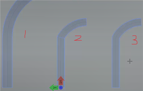

拱架的做法有三种情况:一种是连续的直线与圆拱自然相切,一种是直线与拱不相切,分断制作,还有一种也是连续的但是直线与拱不相切,需手动拟合

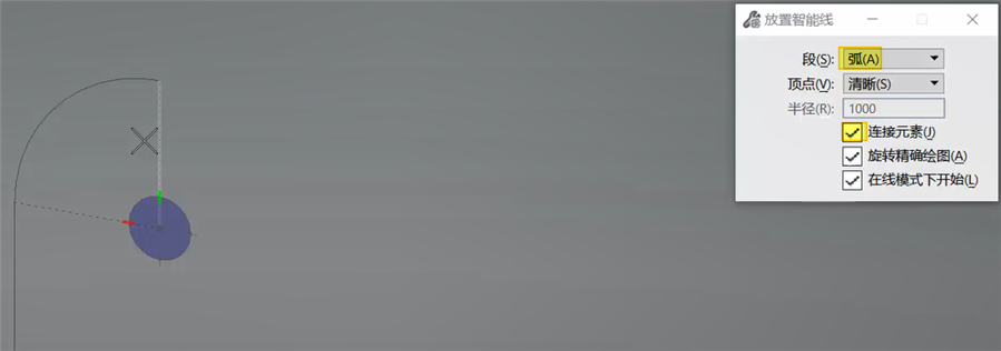

A. 第一种情况直接用智能线一次绘制生成:

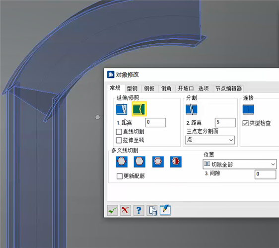

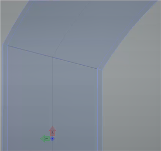

B. 第二种情况分段生成型钢后用修建工具剪切

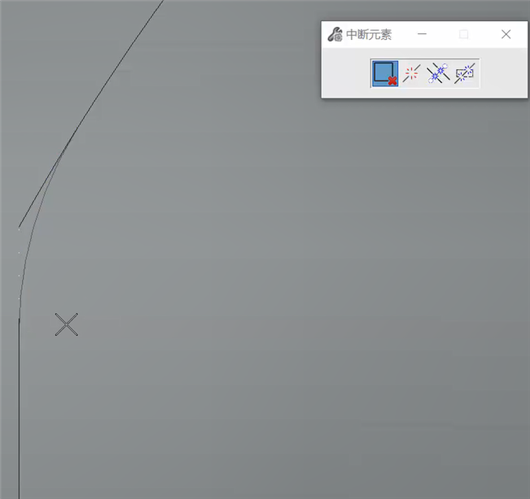

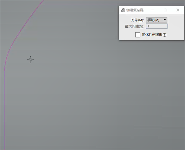

C.第三种情况需要用倒角工具,打断再拟合衔接,生成连续的基线
