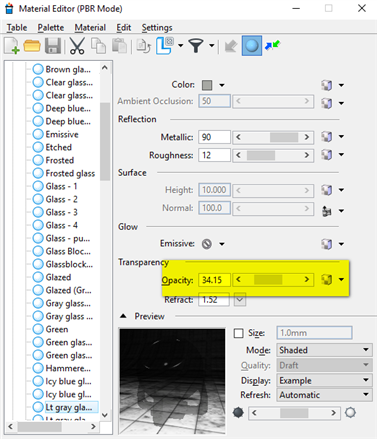

(13)建立包含有架空层的复合板

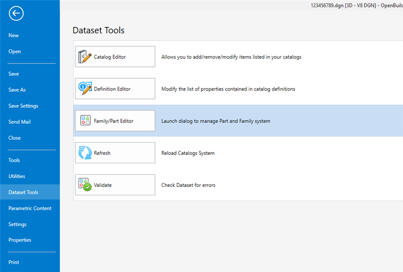

1.首先我们需要在样式中添加一个透明样式,

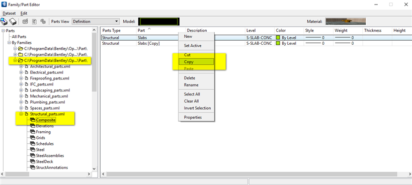

2.可以在样式编辑器中,复制复合板样式并在此位置粘贴,

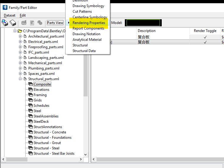

3.在显示样式中选择渲染属性,

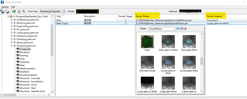

4.右键点击对应样式,在弹出的面板中选择想要的“render palette”和“render material”,

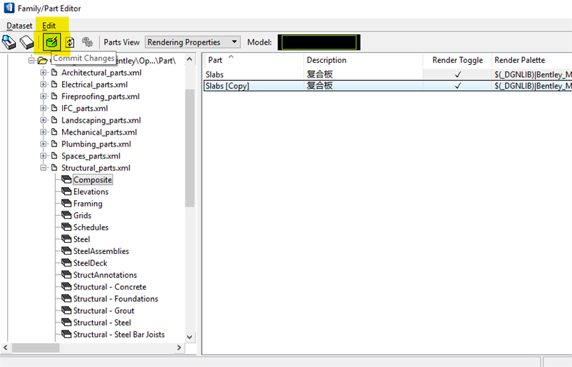

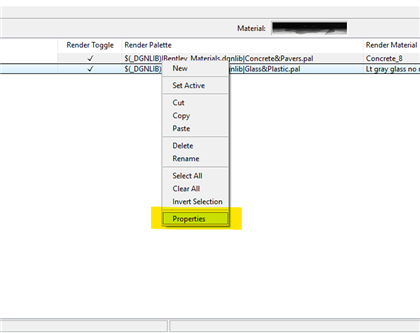

5.在属性中修改透明度为0,
6.选择好后之后提交数据更改,
7.即可按照(11)中的方法添加板层并绘制。
