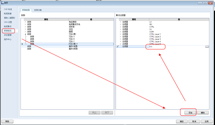

1.首先来定义一个敷设过滤器
在选项中,选择“桥架规范”,在右下角点击添加来增添一个敷设过滤器,给它起一个名字,例如“111”:

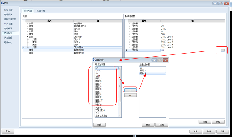

2.设置过滤器

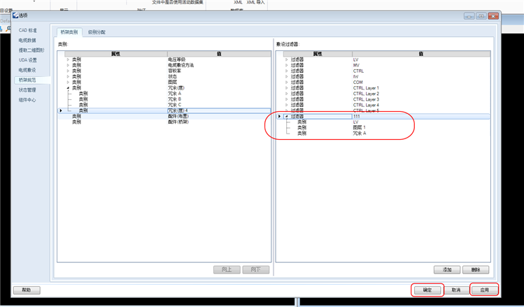

点击过滤器后方的“...”按钮,在过滤条件中选取需要满足的条件,完成之后点击确定:
展开这个过滤器,可以查看其过滤条件,确认无误点击应用、确定:

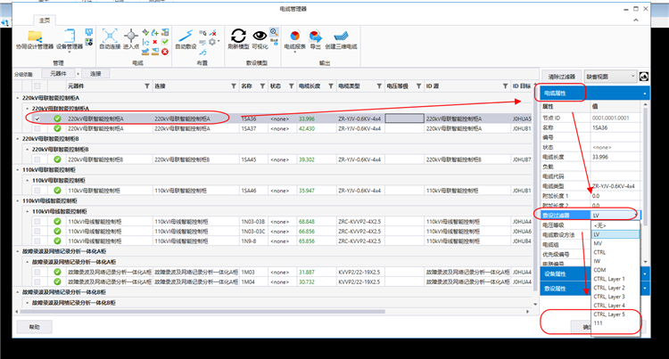

3.应用敷设过滤器
在电缆管理器中,进行敷设时,可选中电缆,选择电缆属性,修改其敷设过滤器:

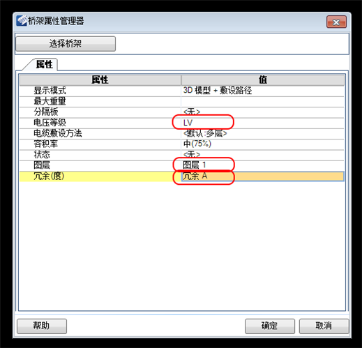

那么此时,只有同时满足过滤器三个条件的桥架才能左右此电缆的敷设路径:
4.如此,即可实现用户自定义的、包括但不限于电压等级的敷设过滤设置。
