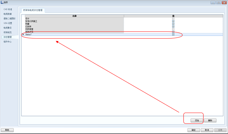

1.新建桥架和电缆状态
首先在选项中的状态管理中,新建一个桥架和电缆的状态,例如Status7,完成之后点击应用:

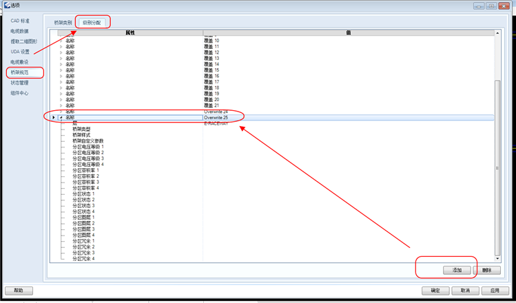

2.新建级别分配
在桥架规范的级别分配中,新建一个级别分配,名称任意不限制:

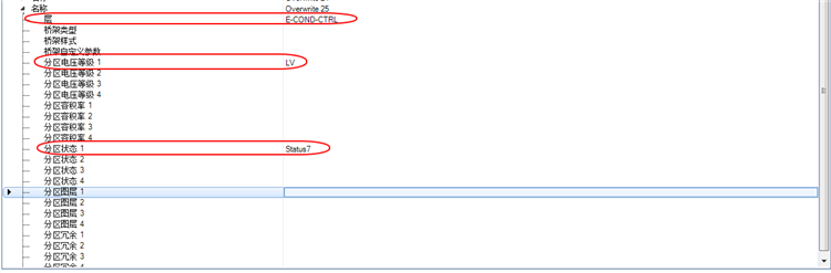

3.编辑级别分配
设置桥架想要被放置的图层,以及什么样的桥架应该被放置在这样的图层。例如,电压等级为LV、状态为Status7的桥架,都放置在图层E-COND-CTRL上:
当然这里也可以添加更多的筛选条件,或者定义到自定义的图层上。
完成之后点击应用、确定。

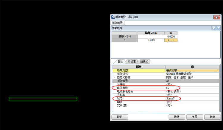

4.放置桥架
放置电压等级为LV、状态为Status7的桥架,可以看到他和默认的LV桥架的蓝色不同,呈现其图层所设定的绿色:

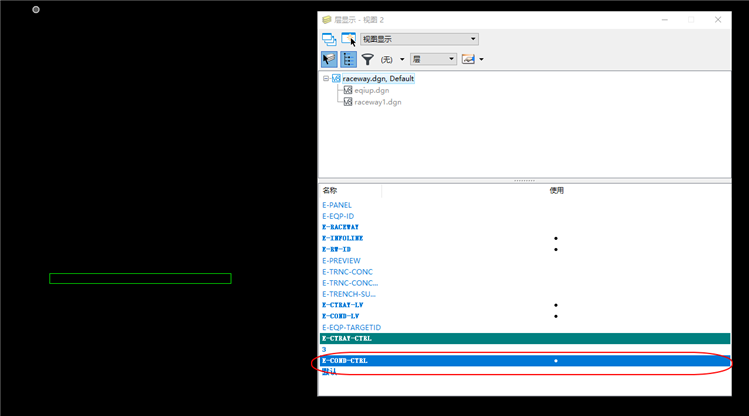

查看图层:
