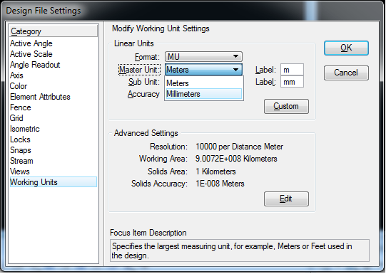

默认情况下从设计文件设置中读到的工作单位如图:
如果想改变工作单位列表里的值,就找到上面提到的units.def 文件,用Notepad++打开,通过添加 # 隐藏掉正在显示的工作单位(反之,想使之显示就去掉#);
如果想重置该文件,可从别处拷贝一份到该文件夹下,覆盖即可。

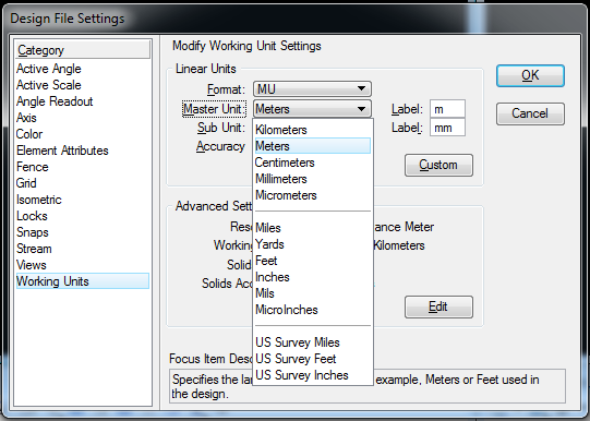

下图是隐藏掉一些后的结果:
