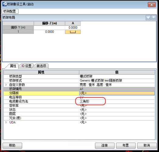

1.在创建桥架时,将桥架的敷设方式改为三角形敷设:

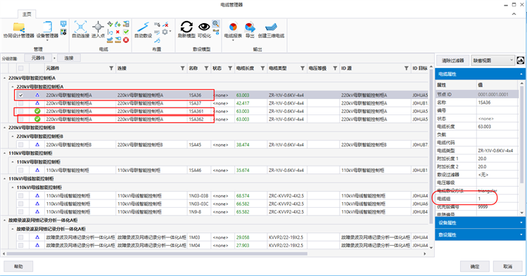

2.在电缆管理器中将其组号写为一组:

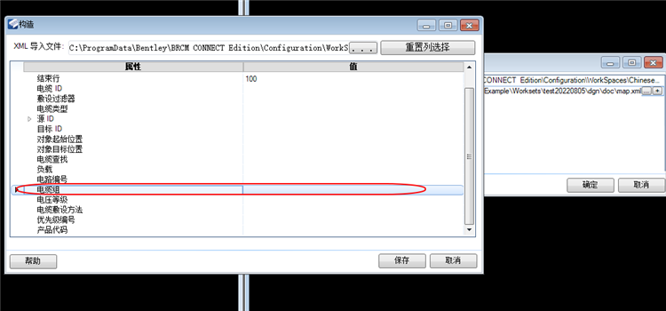

或者电缆清册导入时,将对应成为一组的三根电缆的组号写为一组:

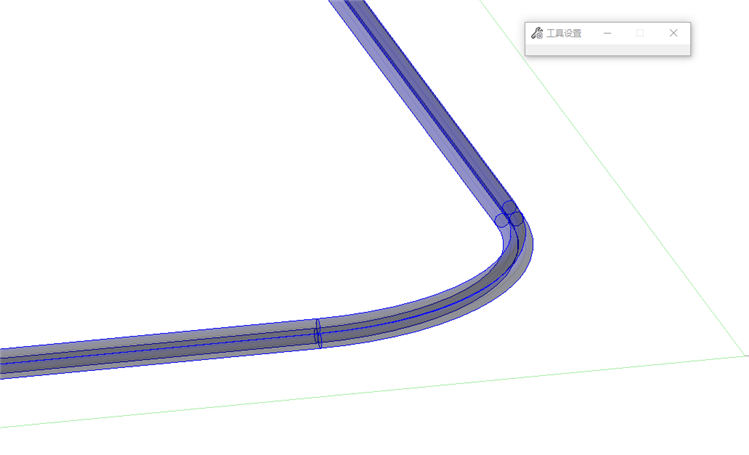

3.这样敷设成功后生成的电缆模型就是三角形敷设的:
