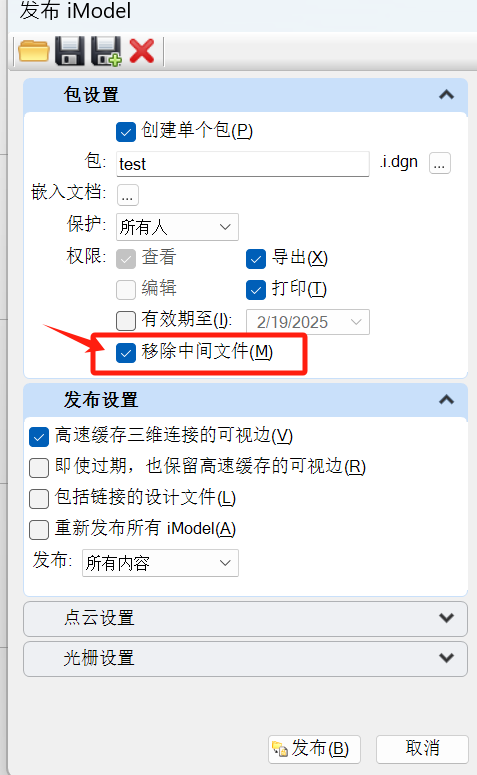

【问18】、发布imodel1.0时有时候会生成*.dgn.i.dgn,这种格式的文件有什么作用?
【答】:当我们从dgn发布imodel1.0生成i.dgn时,如果一个文件中含有一个或多个参考文件时,发布程序后台需要先将每个单独的文件发布成dgn.i.dgn格式,最后再打包(package)成一个i.dgn文件。勾选如下图所示的选项可以不生成这些中间格式的dgn.i.dgn。
