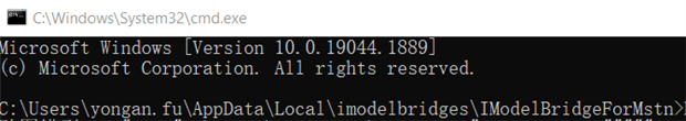

  1. 在Windows资源管理器中找到iTwin Converter的位置,比如我的电脑上是C:\Users\yongan.fu\AppData\Local\imodelbridges\IModelBridgeForMstn;
  2. 在资源管理器地址栏中直接输入cmd并回车,则能出现如下命令提示黑窗口,注意,此时已经切换到转换器DgnV8Converter.exe程序所在的位置;

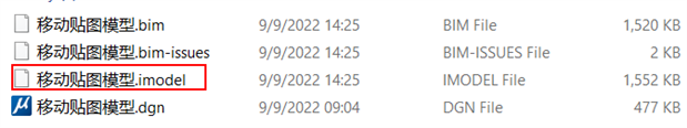

  4. 在黑窗口中键入DgnV8Converter -i=,然后按Ctrl+V粘贴要转换的文件,再接着输入空格和-o=,再次按Ctrl+V,然后将文件名抹除,仅保留输出文件的路径即可。再接着输入空格和--compress。该选项是生成.imodel文件的关键。注意,此选项是两个减号。最后形成的完成输入如下:
    DgnV8Converter -i="C:\Users\yongan.fu\Downloads\移动贴图模型.dgn" -o="C:\Users\yongan.fu\Downloads" --compress
  5. 按回车后就会显示一大堆英文提示,最终生成我们需要的.bim和.imodel文件。
