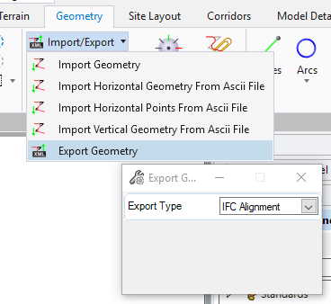

1) 导出路线,到 Geometry  > General Tools > Import/Export > Export Geometry 。

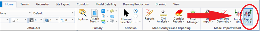

2) 导出设计模型,到 Home > Model Import/Export > Export to IFC 。
