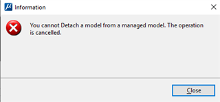

MicroStation里无法卸参考文件,报错信息
不能从托管模型中卸模型。操作已取消
"You cannot Detach a model from a managed model. The operation is cancelled"
解决方法:
当ORD里生成三维数据时,程序自动创建和管理一个三维模型。由于这个托管模型存储了土木模型信息,并且还包含了与其他土木模型元素相关联的元素,因此必须在ORD里来管理这个参考的模型文件。 因此,如果用户尝试使用 MicroStation 来卸载包含托管的土木三维模型的文件,则会显示此消息,并且不允许卸载参考文件。

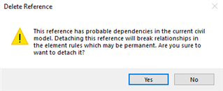

用户必须在ORD里卸载这个文件。由于卸载这些参考文件会永久地破坏元素间的规则关系,您会收到如下提示信息:“该参考文件可能与当前土木模型存在依赖关系。” "The reference has probable dependencies in the current civil model". 选择“Yes”将会卸载参考文件,但可能会破坏元素之间的关系。 选择“No”将取消该操作。
