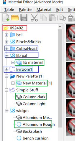

认识材质树的结构以及材质来源
从图标认识材质库的结构及来源:
结构:最上层是红框标出的黄色文件夹,我们叫材质表(Table),然后是蓝框标出的蓝色文件夹,我们叫材质板(Paletee),最下面一层是绿框标出的蓝色书,我们叫材质(Material)
三层结构是主体内容,那么具体的不同样式图标代表什么意思呢?
材质表这一层有两个图标,一个是实心黄色文件夹,代表从本地创建的材质表,对应的是空心黄色文件夹(图中看不到),表示材质表从外部文件读入;
材质板这一层有三个图标,一个是实心蓝色文件夹,一个是空心蓝色文件夹,还有一个是带V8字样的图标,分别代表材质板来源于本地、外部文件、以及dgnlib
材质这一层有八个图标,分别是蓝色书,带三角下标的蓝色书,带对号下标的蓝色书,灰色书实心蓝色球空心蓝色球三角下标的实心蓝色球,带对号下标的实心蓝色球
分别代表本地材质,本地材质(来源于库但和库里材质不一致),本地材质(来源于库并和库里材质一致),材质在库里本地PBR材质,在库里的PBR材质,本地PBR材质(来源于库但和库里材质不一致),本地PBR材质(来源于库并和库里材质一致)。
