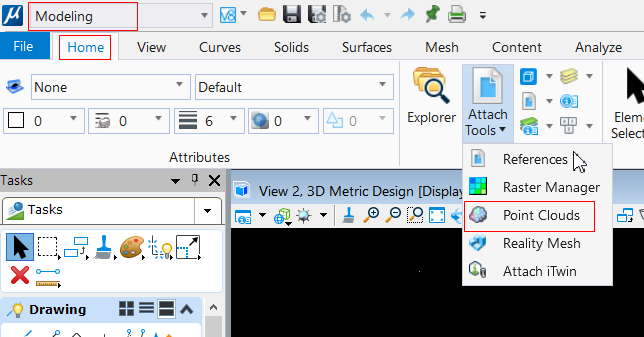

1. 打开任意三维DGN文件,然后切换到Modeling>Home,如下截图点击Attach Tools里的Point Clouds菜单。

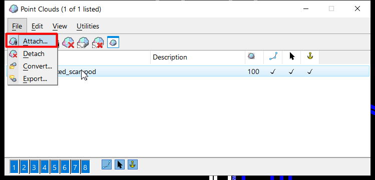

2. 在弹出对话框中选择File>Attach,根据提示加载目标点云文件。

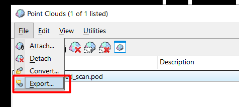

3. 再选择File>Export
4. 如下截图,Format选择文本格式,也可以根据需求设置密度、是否包含颜色、精度及坐标等。然后点击OK,即可导出为文本格式的点云文件。
