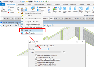

当我们新版本软件打开旧版本的模型时,有时候会因为模型样式不匹配导致的模型样式丢失,那我们除了使用“应用样式”(如下图)命令去给模型重新修改样式之外,是否还有其他方法呢?

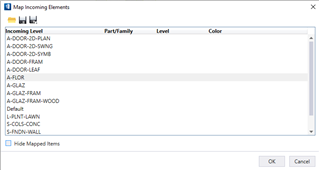

答案就是“映射元素” (如下图)用于通过模型构件的层特性,将样式和类别分配给所对应层的元素。此实用工具支持 DGN(也适用于绘图视图)、DWG 和 IFC 文件格式。
请注意,如果使用“层映射实用工具”从参考的 DGN 重新映射层,则更改将回写到参考的 DGN。
1.我们在“文件”→“实用工具”→“映射元素”打开对应对话框。

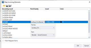

2.在对应层的后边,我们可以选择重新为其赋予新的:类别和样式、层、颜色等特性
3.点击“ok”之后即可,在视图中查看对应层的所有元素将会显示为设置好的类别样式、层、颜色。
4.同事此映射可以保存为XML文件,方便下次重复使用。
