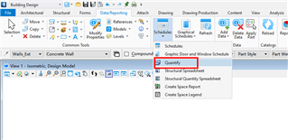

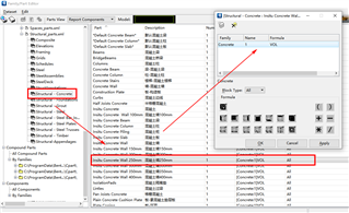

OBD可以通过“统计工程量”的功能,根据文件中的物理模型的样式,以及样式中的计算公式,来将物理模型通过计算的属性值统计到报告中,并生成Excel.
需要注意的是,如果样式中没有包含计算公式,则“统计工程量”将不会对此类模型进行统计
1.点击统计工程量按钮

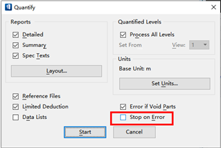

2.在弹出的对话框中,可以选择报告的规格、移交版面、是否计算参考文件,是否计算孔洞的扣除、单位等
需要注意的是,生成时建议去掉“停在错误点”的勾选,防止发生无法生成Excel的情况发生
3.设置完成之后,点击开始,选择生成报告的存放位置,即可生成报告文件
