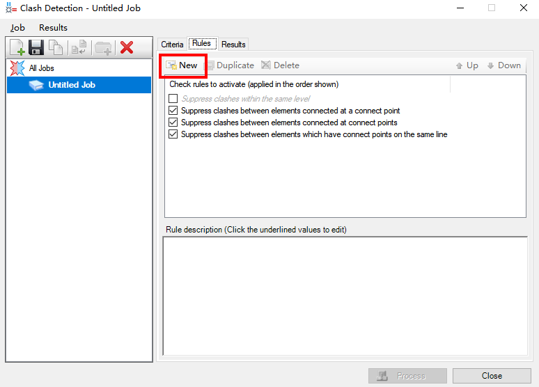

1.我们点击碰撞检查对话框中的“规则→新建”按钮

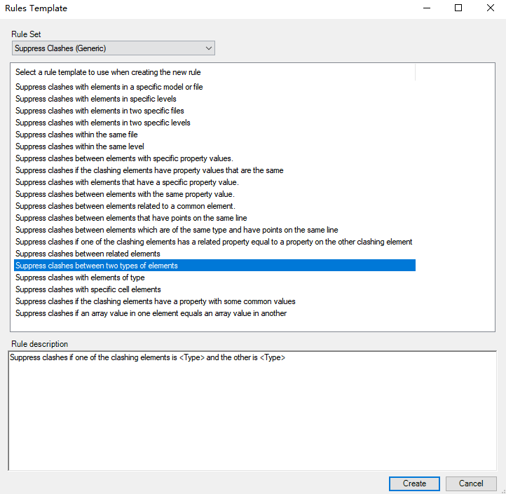

2.在弹出的对话框中,我们选择自定义规则的模板,双击鼠标左键,添加到默认规则对话框中

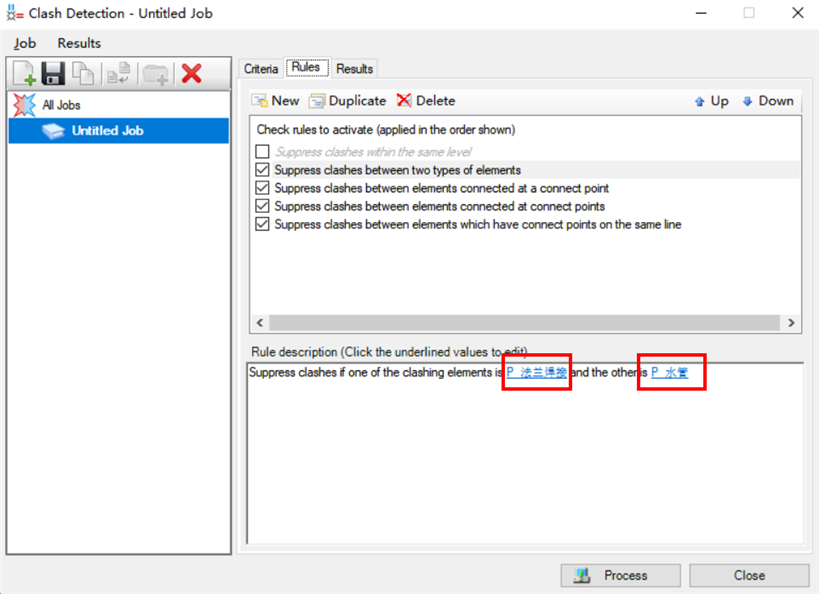

3.在对话框的下方我们在“-Type-”处选择两种不同类型的构件,点击处理即可。

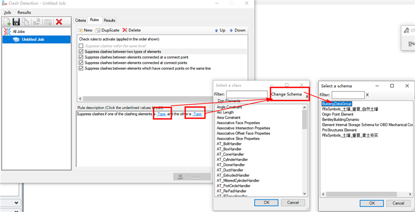

需要注意的是:点击“-Type-”之后弹出对话框中默认是“Dgn elements”如果是OBD中的DG构件,我们需要点击“change schema”选择“Buildingdatagroup”,并选择我们想要处理的两种构件。
