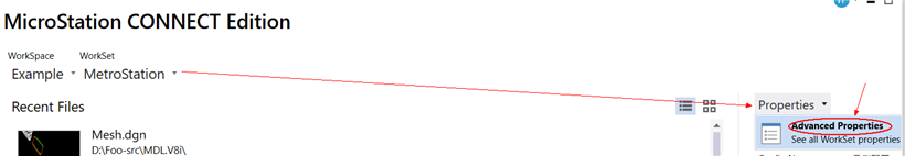

接下来启动MicroStation CONNECT Edition,在进入某个DGN之前的页面(该页面叫做Workpage,工作页),选择某个工作空间(Workspace)下的某个工作集(Workset),然后在如下图所示的地方找到该工作集的属性的高级属性。

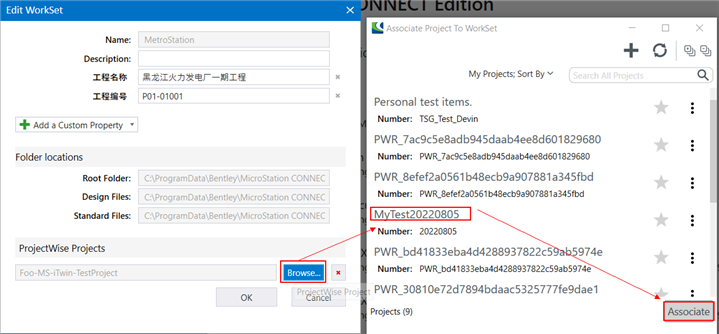

在弹出的编辑工作集(Edit Workset)对话框中如下图所示在ProjectWise Projects下点击Browse(浏览)按钮,会弹出关联项目到工作集(Associate Projects to Workset)对话框,在该对话框中选择云端已经创建好的某个项目,然后点击Associate按钮进行关联。
这样关联以后,再启动iTwin Synchronizer时就会自动指向该关联项目了。如下图所示:
