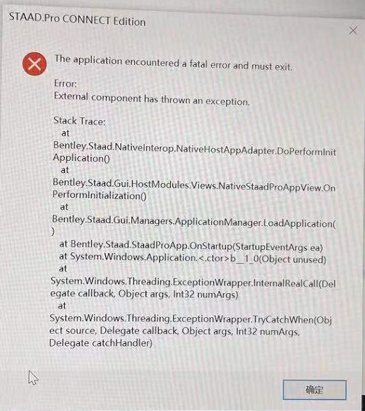

【问题概述】
安装完成STAAD后,STAAD.Pro无法打开,而一同安装的SFA等程序可以正常打开。显示错误为:

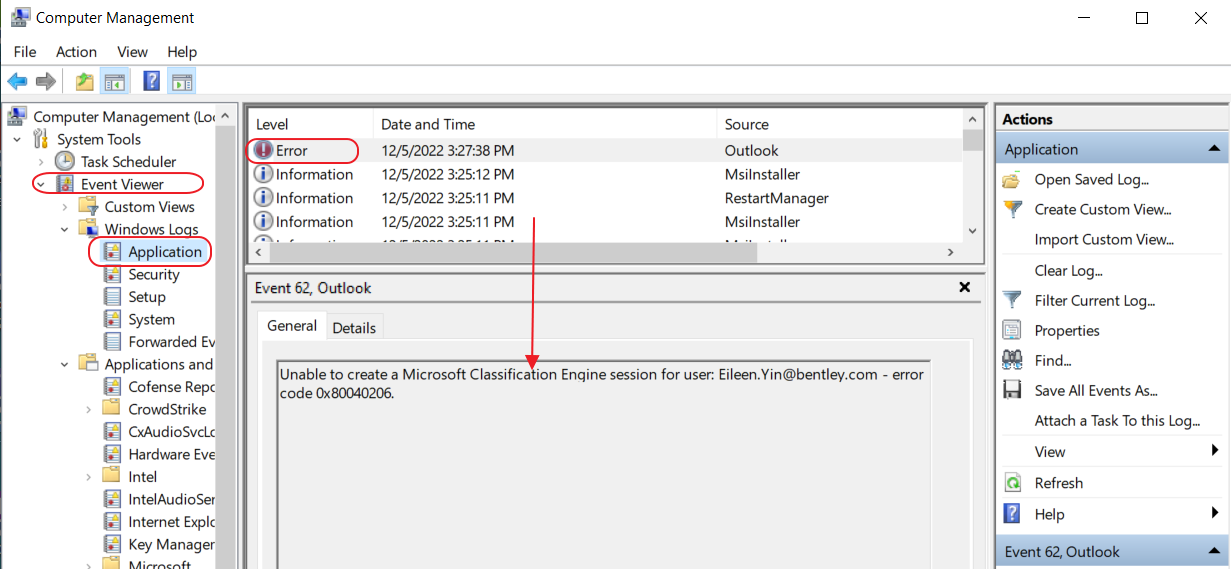

通过查看“我的电脑”-右键鼠标“管理”中,如下位置,STAAD退出错误,显示的是:C:\Windows\System32\KERNELBASE.dll位置有未处理的异常:
0x7513C54F显示的KernelBase.dll有未经处理的异常: 0xEBF00BAA
