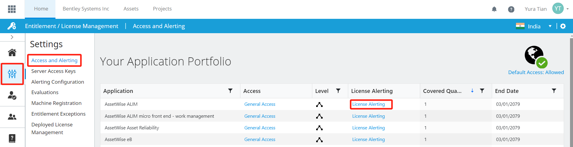

1. 打开订阅服务门户.
*请注意:您必须在Bentley登录时具有管理员或联合管理员角色才能访问门户。

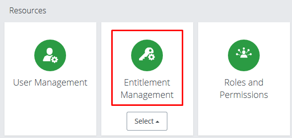

2. 单击资源下的许可管理按钮:
3.从菜单中选择“访问和警报”。
4. 如果您公司的许可数量为无限制,也可以为特定程序设置固定数量的许可警报。

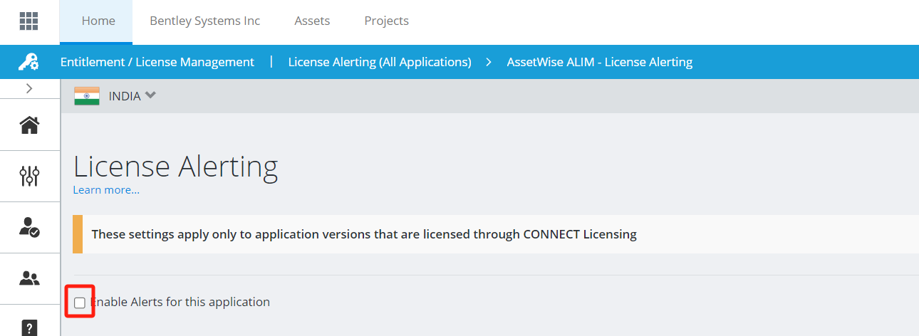

步骤2:启用警报

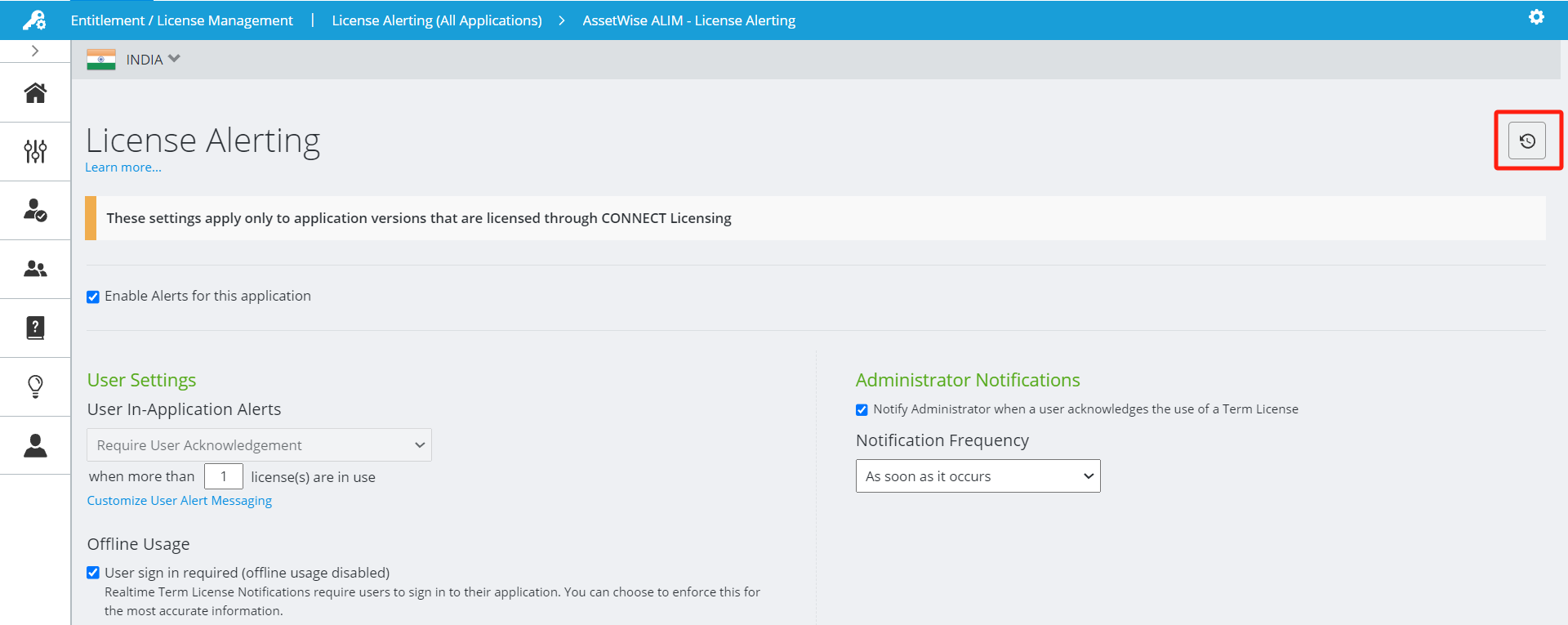

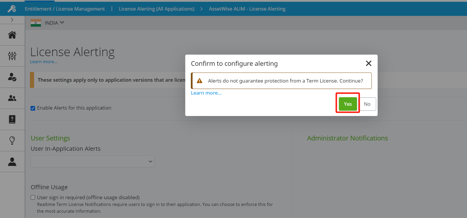

1. 选择应用程序后,打开“启用此应用程序的警报”,再点击确认按钮。
*请注意:默认情况下禁用警报。

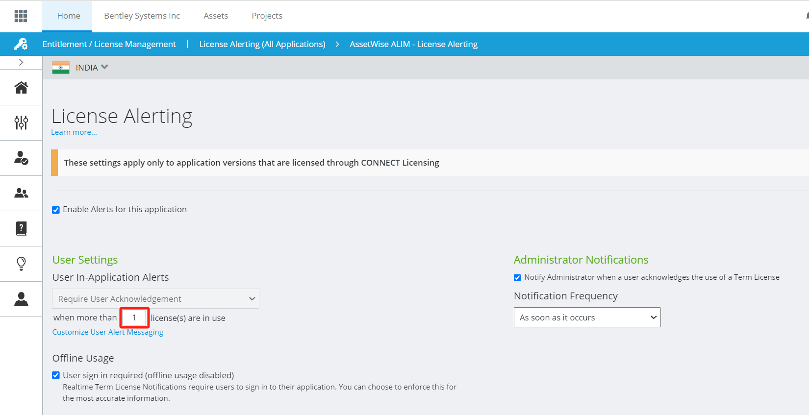

2. 现在显示可用选项,可根据需要进行设置。
a.许可证数量默认显示为您公司拥有的产品许可数量,因此通常不用更改,如特殊情况下可进行手动更改数量。

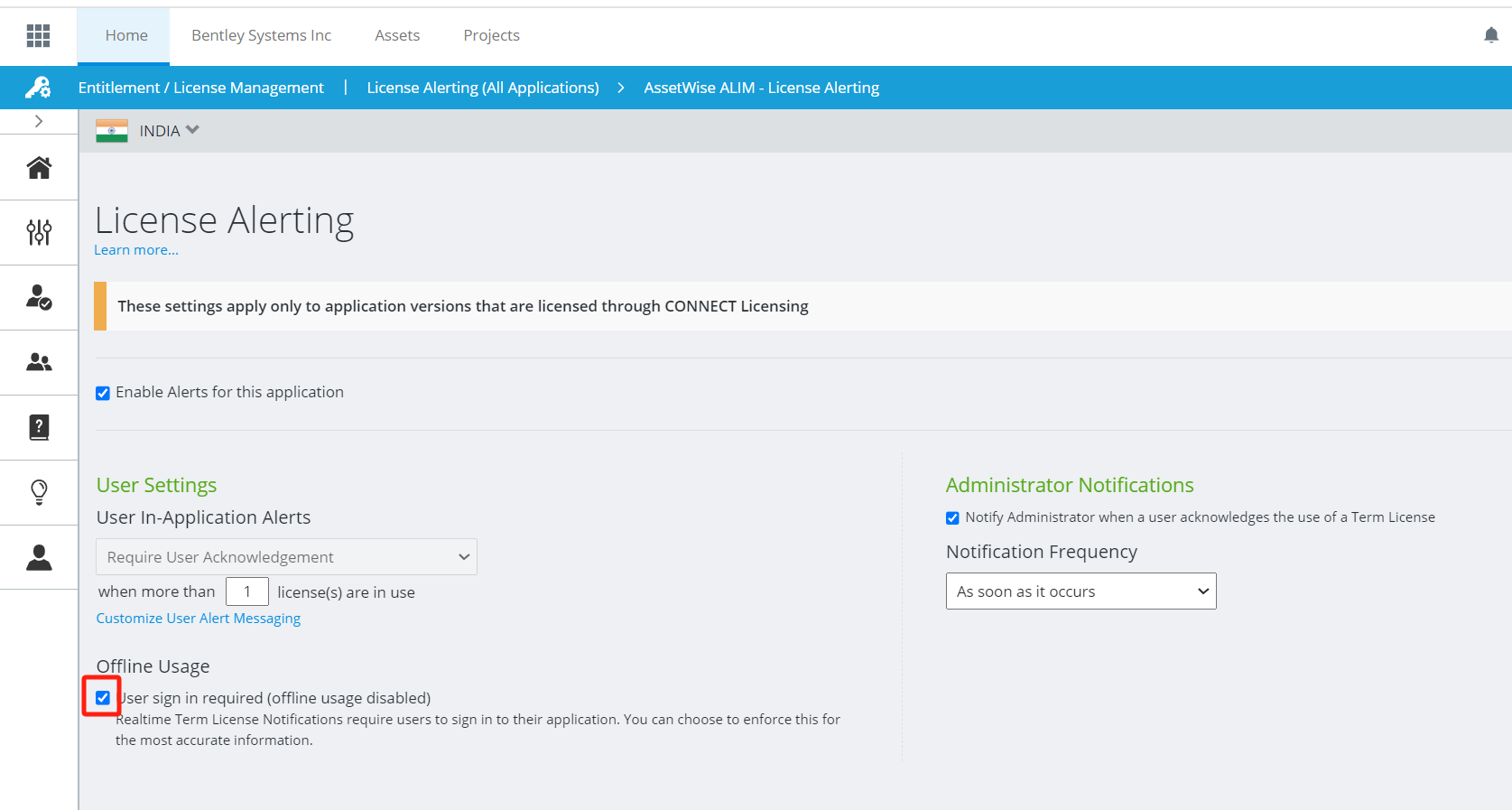

b.脱机使用-默认情况下,如果用户无法登录,则可以脱机使用产品。但是,用户在脱机工作时可能会不知不觉地超过许可证警报中设置的值,因为计算机无法首先检查许可证警报服务。为了避免此问题,管理员可以禁用脱机使用。勾选以下选项。

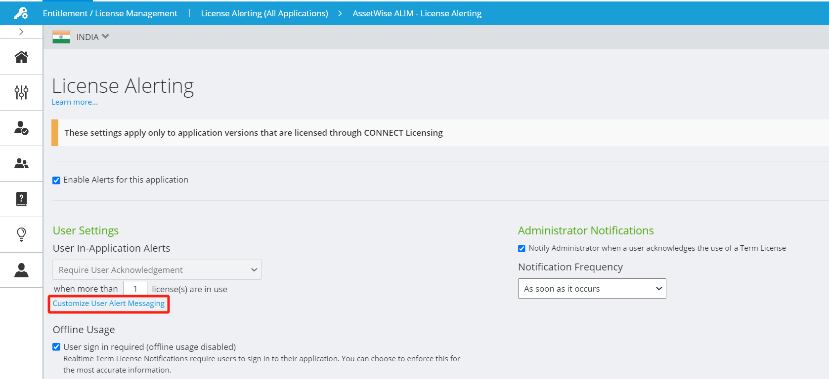

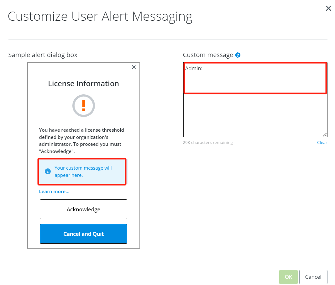

c、 自定义用户警报消息-管理员可以创建在触发警报值时显示的自定义消息。这有助于提供用户指导和联系。

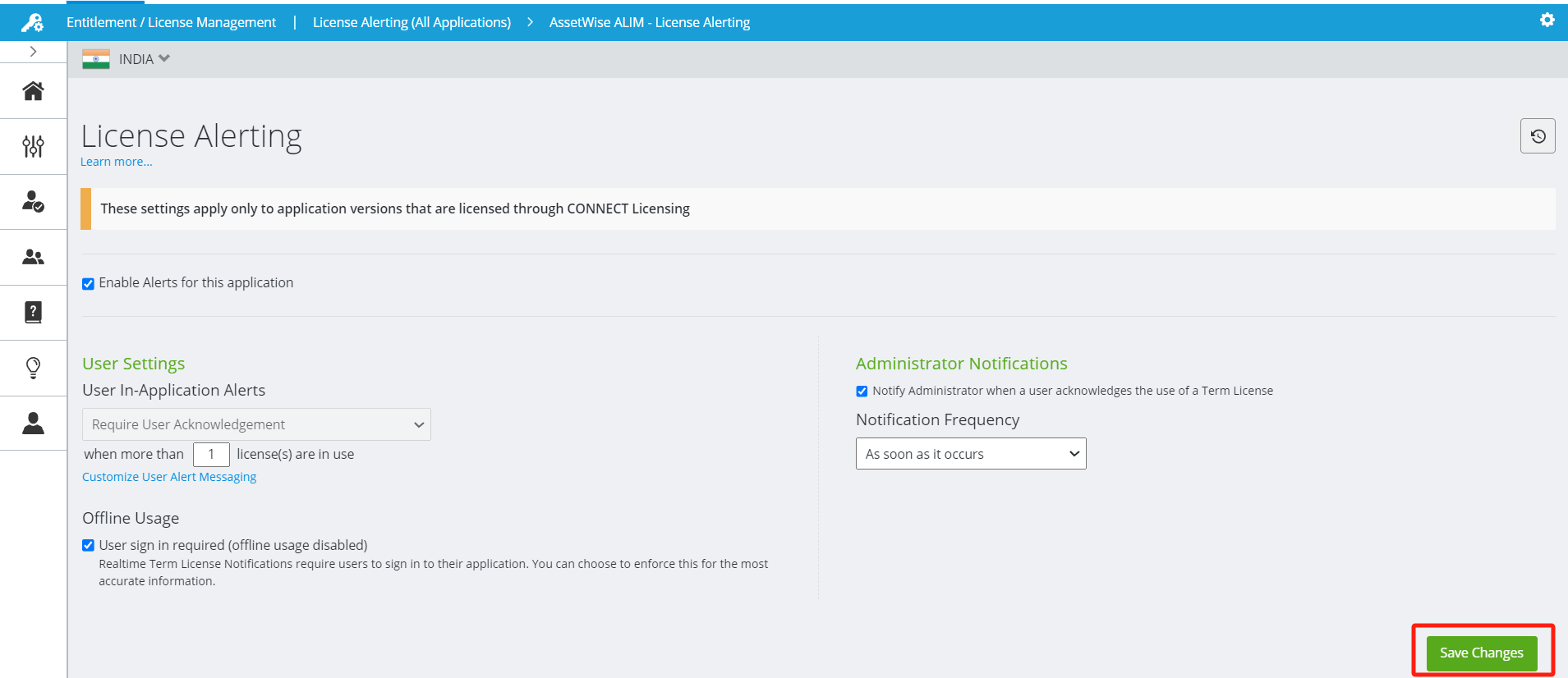

3.. 配置设置后,单击右下角的“保存更改”按钮。

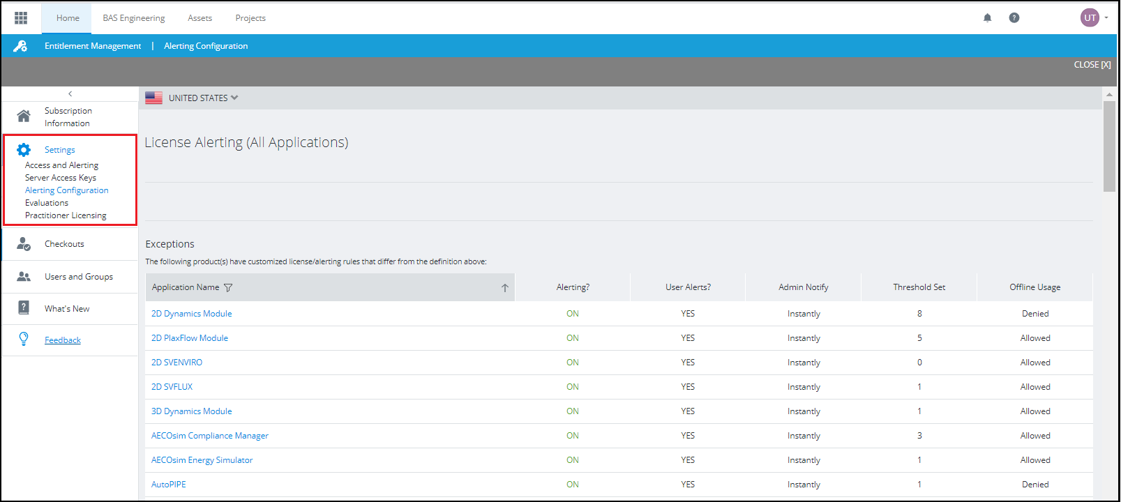

3. 为产品配置了警报之后,您可以通过选择“警报配置”来查看设置
