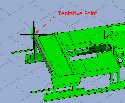

经过探索,采用如下复杂的键入命令实现了这个要求:
MACRO VBA LOAD Default;MACRO VBA EXECUTE CADInputQueue.SendTentativePoint Point3dFromXYZ(99527,80264,0), 1
主要就是通过键入命令调用了MVBA中的CadInputQueue下的SendTentativePoint方法。从MSCE开始,要想直接执行一个VBA语句,必须要有一个装载的VBA项目作为依托,所以,事先调用MACRO VBA LOAD来装载了Default.mvba。如果您的电脑中没有该mvba文件,可以先手工创建一个。最后执行的效果如下:
