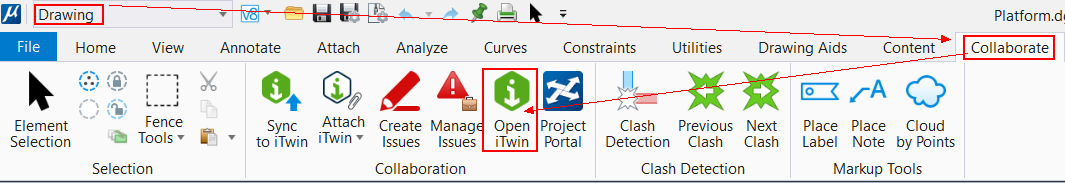

1、在MicroStation中点击Drawing工作流下的Collaborate选项卡下的Collocation组中的Open iTwin图标。

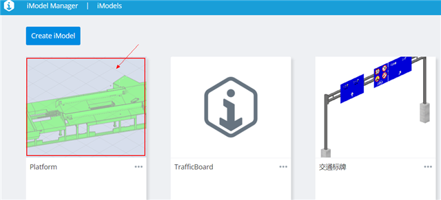

3、在浏览器中出现的iModel Manger | iModels下点击您想要查看的iModel。

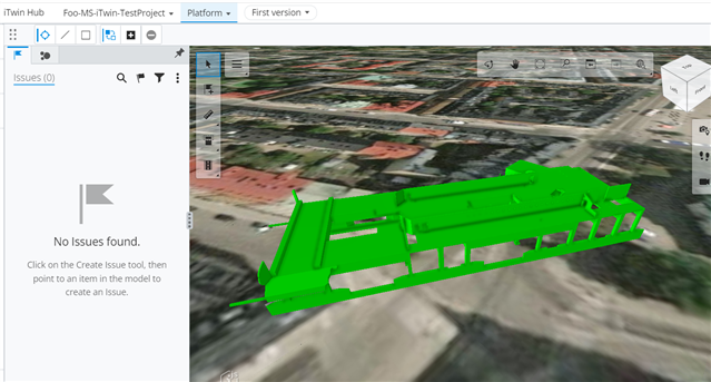

4、在出现的新的页面中点击某个版本后的View按钮,然后等待Design Review的加载。最后就能看到如下所示的云端iModel模型了。

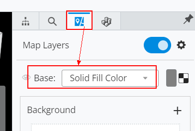

5、如果想要取消Design Review显示的Bing Map背景,请按下图进行设置:
