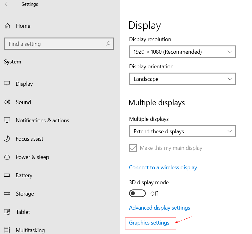

1、鼠标右击Windows桌面空白部分,在弹出的菜单中选择Display settings(显示设置)打开Windows的显示设置对话框。
2、滚动到对话框尾部点击Graphics settings(图形设置)。【注】:如果在您的Windows10中找不到这个Graphics settings,可能是您的Win10版本太低导致的。需要至少是1803版本以上。

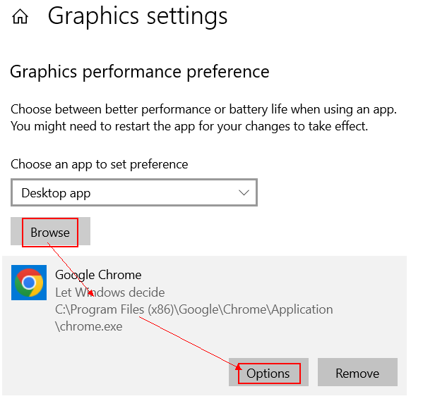

3、在打开的图形设置对话框中点击Browse(浏览)按钮,浏览到您当前浏览器的可执行程序。比如,对于Google的Chrome,其可执行程序就是:C:\Program Files (x86)\Google\Chrome\Application\chrome.exe。

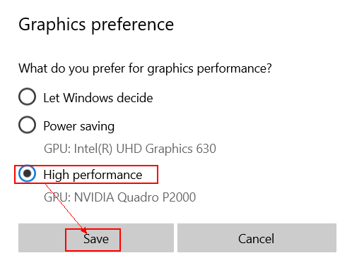

4、点击Options(选项)按钮打开Graphics preference(图形优选项)对话框,选择High performance(高性能)并保存设置即可。
5、关闭所有Chrome页面,重新进入Design Review就看不到这个性能警告了。
