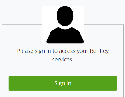

3、如果尚未登录Bentley IMS(Identify Management System,身份认证系统)的话,需要登录。会在您的默认浏览器中出现如下页面:

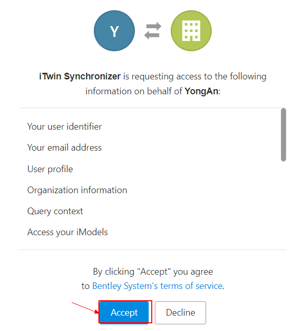

点击Sign In后弹出您的邮箱,确定后会有如下一个提示,点击Accept接受即可。

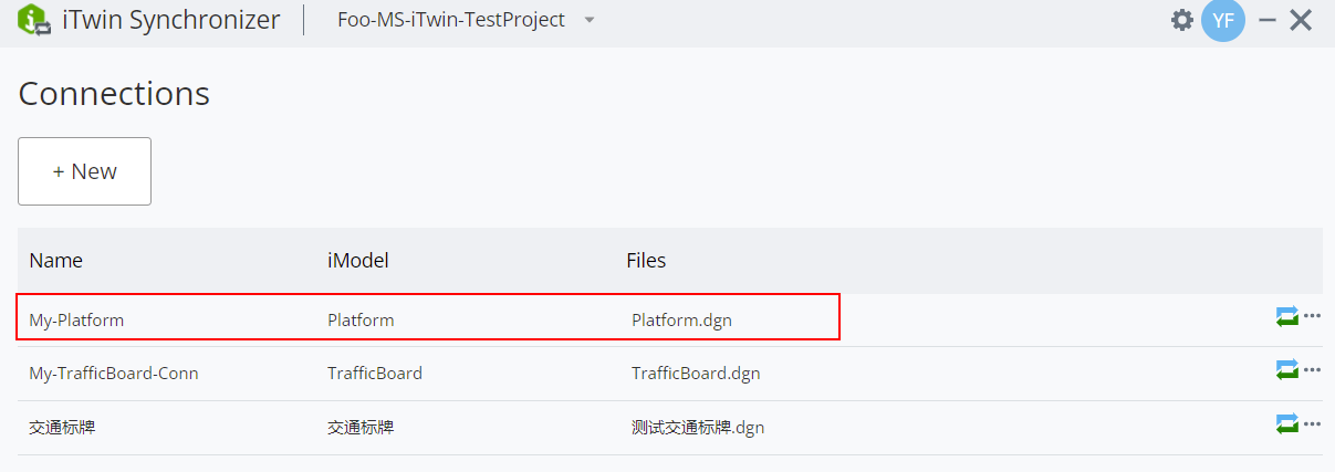

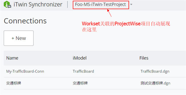

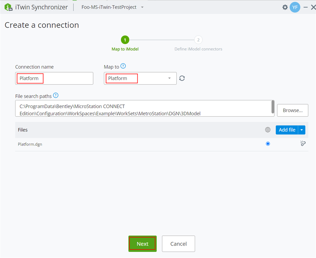

4、如果是一个全新的DGN文件,则点击+New创建一个新的连接(Connection),设置连接名称并做选择一个映射到的iModel(iModel可以在ProjectWise项目中事先创建)。如下图所示:

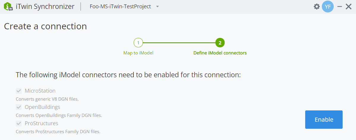

点击Next后可能会出现如下界面,继续点击Enable按钮允许使用某些connector(转换程序),需要等待这些Connector的下载和更新,等待时间的长短取决于您的网络速度。在我的电脑上大致等待了15分钟才完全更新完成三个Connector。不过该过程仅在我们首次使用时会发生,今后使用只要没有更新版的Connector的发布就不需要这一步了。
更新完成后点击对话框下部的Save按钮保存。
5、点击Platform一行后面的Sychronize(同步)按钮,出现如下页面,设置一个Named version名称,然后点击Sychronize按钮真正开始同步数据到云端。请耐心等待。

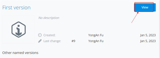

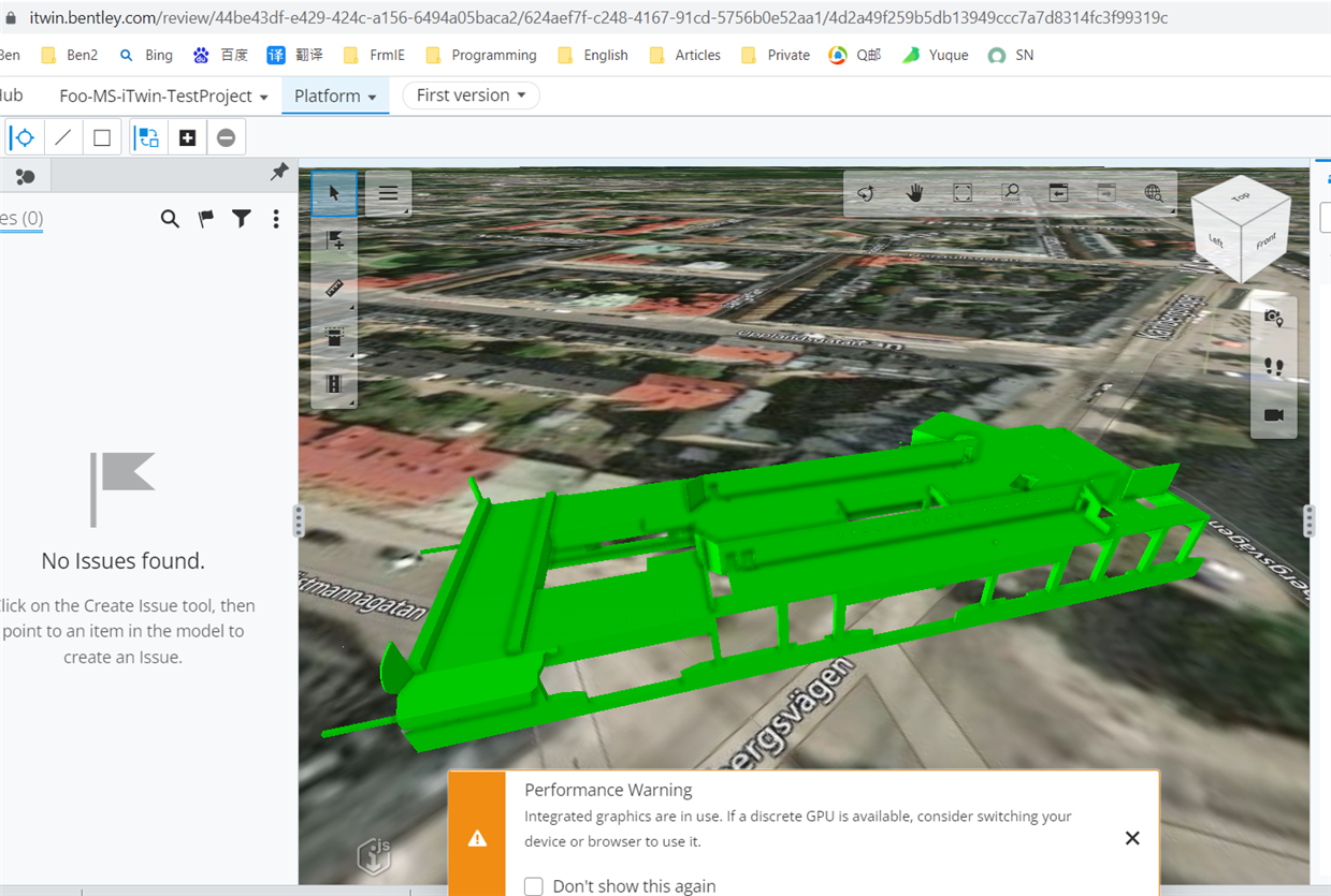

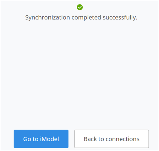

6、同步完成后出现如下页面。点击Go to iModel能直接从网页端打开这个iModel模型。
7、注意看到有一个性能警告提示,说是当前的浏览器在使用集成显卡。想要消除这个警告的话,请看如下文章:
如何消除Design Review显示的Performance Warning
