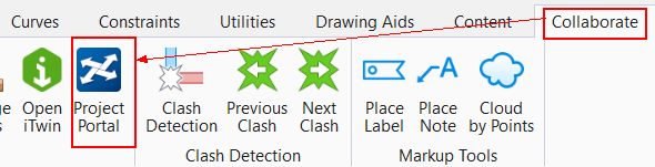

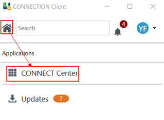

1、在MicroStation的Drawing工作流下选Collaborate(协作)下的Project Portal(项目门户)在浏览器中打开CONNECT Center(连接中心)页面。
【或者】从CONNECTION Client启动CONNECT Center。如下图所示:
2、输入您的CONNECTION Client邮箱和密码,以及短信验证码登录

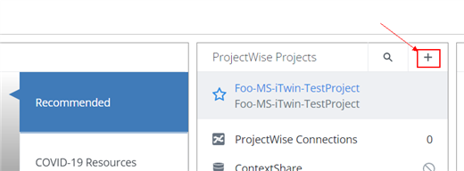

3、此时会在浏览器中打开Bentley云服务的网页。找到如下图所示部分,点击CONNECT Center下的ProjectWse Projects后的+号启动创建PW项目的页面。

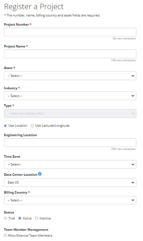

4、在Register a Project(注册一个项目)页面,填写各项内容。注意,带有红色星号的项为必填项。填写完成后点击底部的Register按钮完成项目的建立。如果贵单位未开通iTwin的使用权限,则无法开展这项工作。

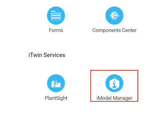

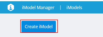

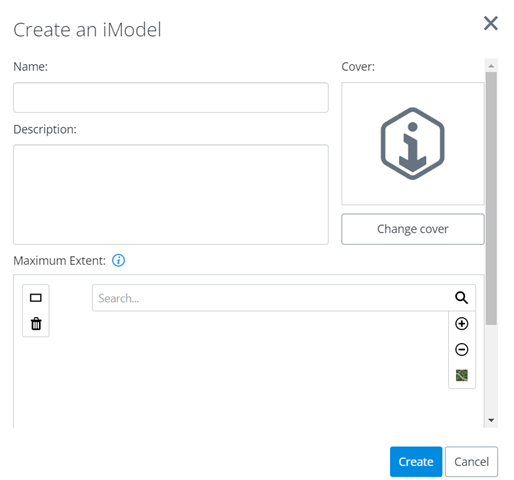

5、创建一个iModel:
